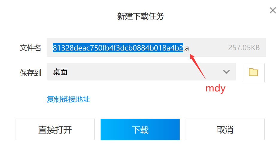

下载的时候,要把文件名后缀改成.mdy 格式

下载不了
