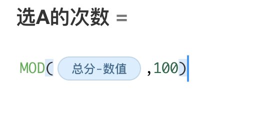

N mod 100 的余数,就是 A 被选的次数

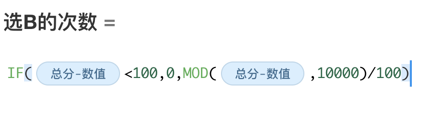

N mod 10000 的余数再除 100,就是 B 被选的次数,考虑到可能 N<100(全选择 A),公式中加一个 IF 判断下就可以

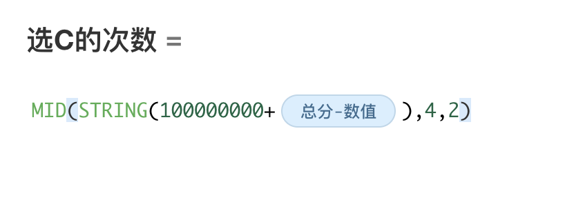

以计算 C 被选的次数为例
如果全选的 A、B,那么所有选项加起来的值 N<10000,都没有 C、D 的位置,所以要先加 100000000,使之成为一个开头不为 0 的数字,然后使用 MID()函数取中间对应数就可以了。

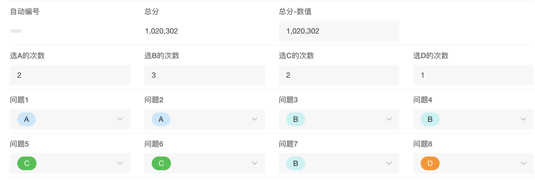

效果
