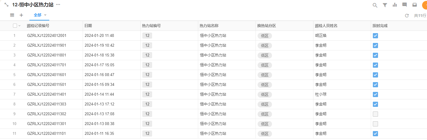

求助关于实现自动汇总问题 科学怪人Lv.2入道 发布于 2024-01-22 12:12 最后回复 2024-01-23 09:03:30 问答 收藏 复制链接 新浪微博 微信扫一扫 分享 10 回复1222 浏览 需要统计实体表单 A 数量,新建实体表单 B 并在其中设置关联表 A,请问如何在填报 A 表单内容和自动在 B 表单中关联内容自动呈现,现在只能通过 B 表单中的关联手动全选

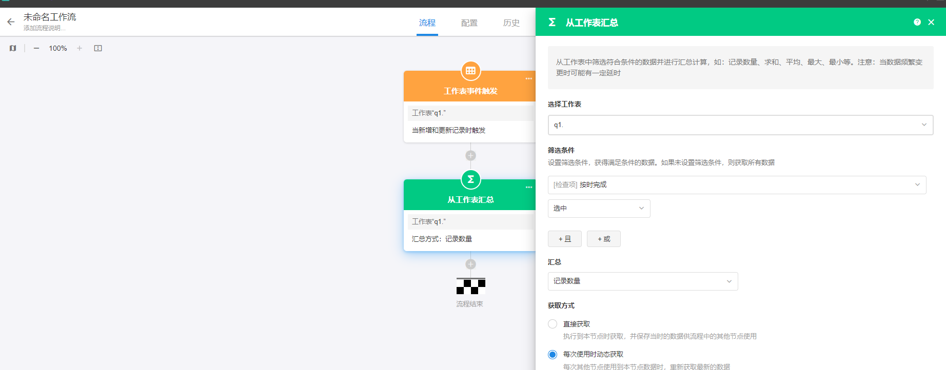

只是为了统计,你可以用工作流更新‘不要用关联表;
另外你需要新建一个表,就是 A,字段就是表名,按时完成个数,然后工作流触发,自动统计。跟新进去。
试试是不是这个道理? 工作流中的汇总
相当于 A1、A2、A3……表中都有“按时完成”需要分别统计个数,然后再看板中在一个仪表盘内展现
我主要有几十个实体表,需要统计实体表中“按时完成”个数,然后形成月度完成率汇总,想先汇总到一个表中在做看板,现在不知道怎么做![无标题.png]()
