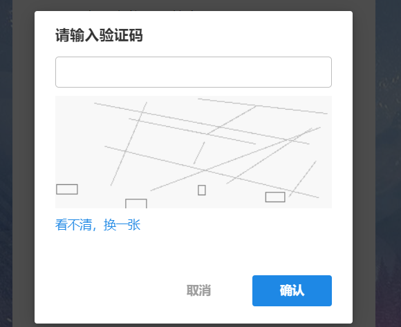

系统验证码不显示 柒月Lv.4悟道 发布于 2024-01-08 12:15 最后回复 2024-01-09 15:47:06 问答 验证码明道云 收藏 复制链接 新浪微博 微信扫一扫 分享 4 回复886 浏览 自定义开启了系统登陆验证码功能,之前都正常,但因服务器异常断电,导致验证码不显示,如下图所示: 此问题如何修复?

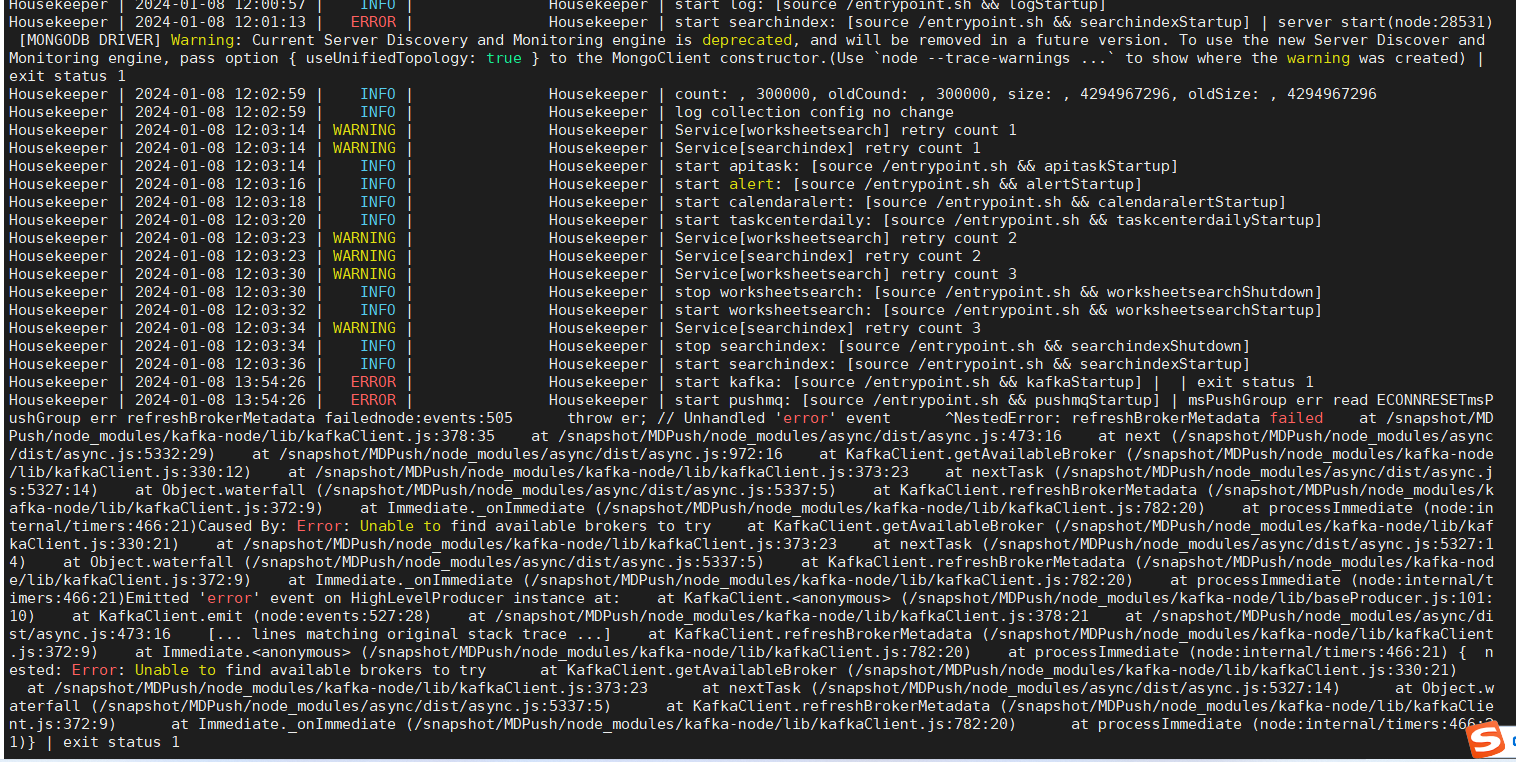

我看你发的日志截图,里面是有错误的,看着 kafka 无法启动,通常因为断电导致 kafka 数据异常。
如果重启服务后,日志中依旧体现 kafka 无法启动,就按照文档中的方式处理一下。

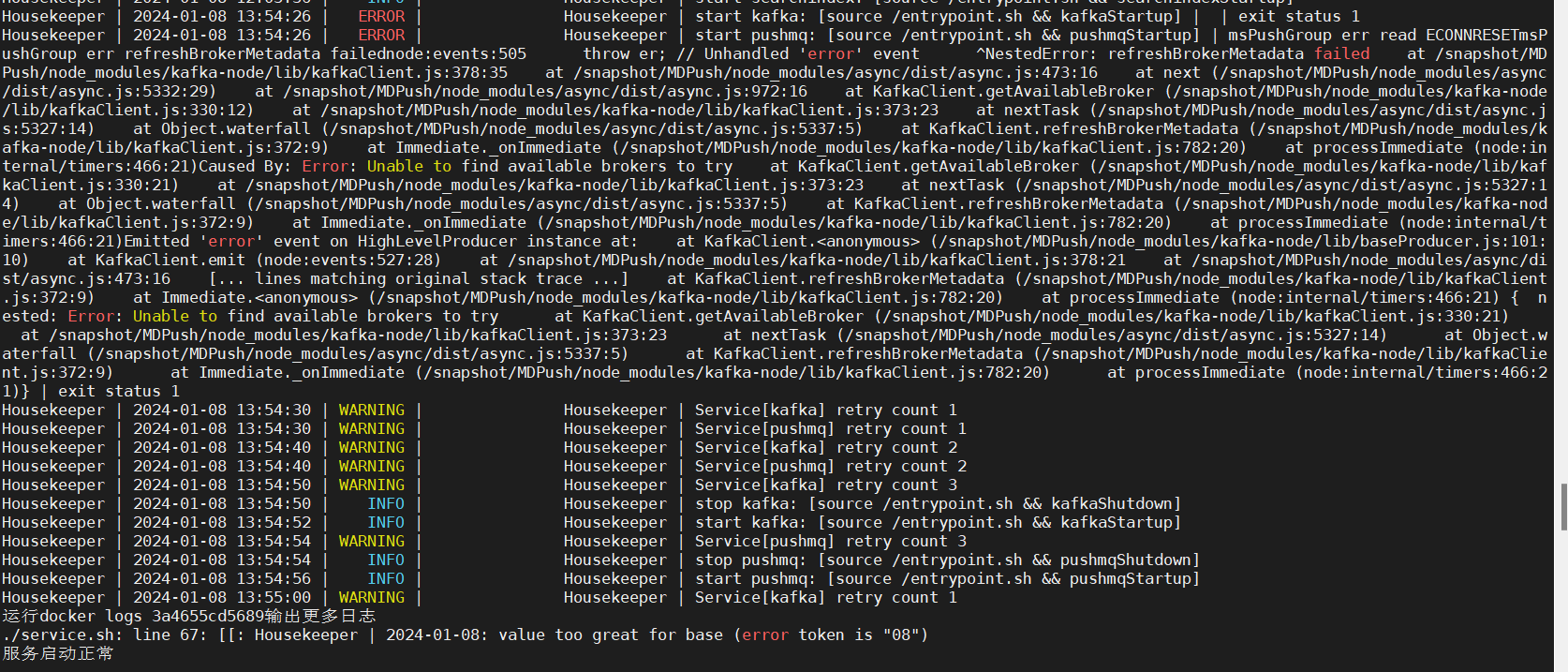

在安装管理器目录下 重启下服务:bash service.sh restartall
如果 kafka 依旧无法启动,则参考文档中方式处理一下:部署问题 | 明道云私有部署 (mingdao.com)

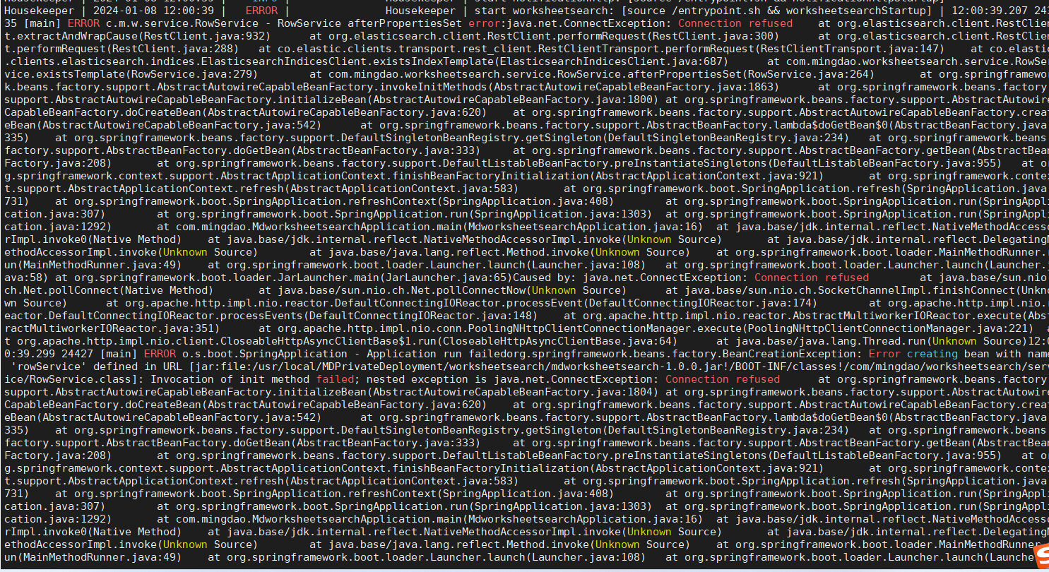

补充错误日志信息如下:
