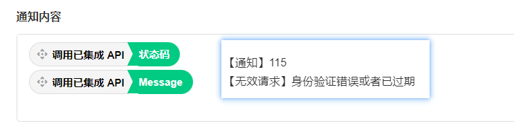

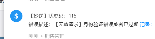

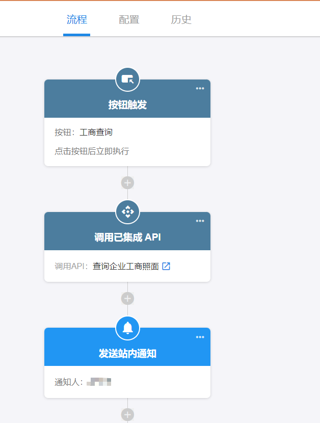

集成中心 RUNINTO.Lv.5明道 发布于 2023-12-26 16:21 最后回复 2023-12-27 16:36:13 问答 收藏 复制链接 新浪微博 微信扫一扫 分享 5 回复963 浏览 集成中心里面已经配置好了所需要的加密代码以及传参的数据,并且已经通过调用请求 但是当我在工作流里面调用时,API 请求调用不通过,调用不通过的原因是:(接口中的错) 问题是,我在集成中心里面 API 是能成功调用的,但是使用到工作流中调用了该集成中心 API 后,不是应该也能使用吗? 为何中间还会出现 API 错误呢

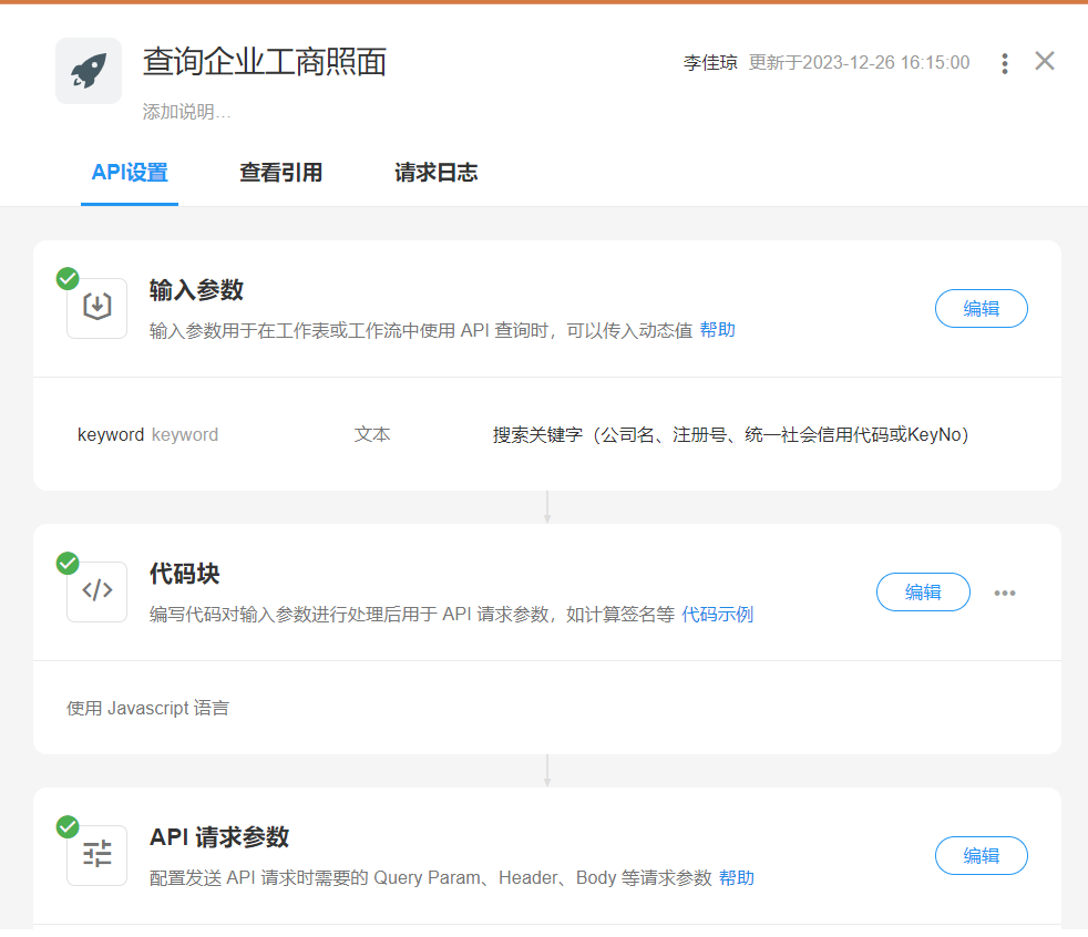

我这边已经检查出来了,是代码块里面的时间戳代码的原因。 原代码是直接使用
获取的时间戳,
修改成图片上的形式就成功了
其实不明白是怎么回事,因为按理说,代码直接生成应该没影响才对。但是这么修改过程调用就没问题了

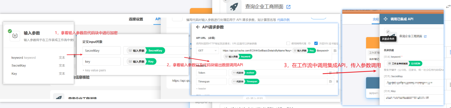

要看一下 API 请求日志了,把请求日志里的参数放到 postman 看看是否能请求成功。
调用集成中心的所有用到的数据都是输入数据,没有使用到集成中心的连接数据,并且,这些数据在集成中心测试的时候都是正确的。
集成中心里的 API 调试是用的测试数据,工作流里用的是 API 连接里配置的值,两回事。 检查下是否使用了 API 连接里的值并且没有配置正确值。
