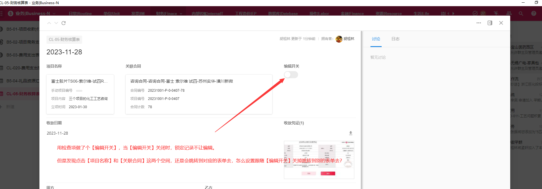

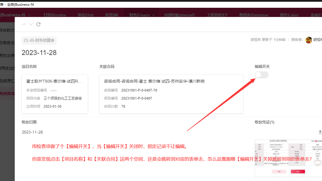

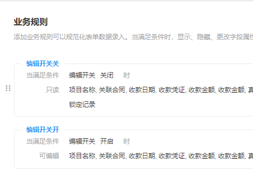

问题:在切换表单的只读/可编辑状态的时候,禁止/允许点击【关联控件】的时候跳转到别的表单? 胡祖林Lv.3修习 发布于 2023-12-23 11:55 最后回复 2023-12-23 14:27:56 问答 零代码明道云 收藏 复制链接 新浪微博 微信扫一扫 分享 4 回复1027 浏览 锁定本表单了还能跳转到别的可编辑表单里面去,用起来一点锁定的体验感都没有了。请大神支个招儿,这个功能怎么实现啊

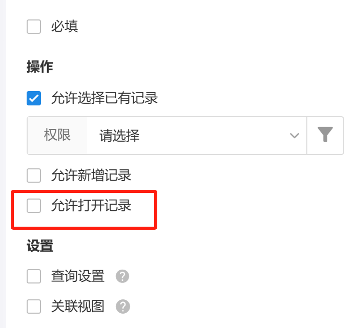

关联记录的查看权限和本记录的权限没有关系。只要你开启了关联记录可以打开。那么只要我有这个关联记录的权限,我就能点进去查看。你这个需求还是再重新修理一下。

但是这个勾选以后,我在正常可编辑的状态下,也就不能打开记录了。我是希望开关关闭的时候不能跳转,开关开启的时候,就是可以编辑的状态下,是可以跳转的。设想这是个开关控制。
请教这个怎么做呢
允许打开记录,取消勾选
