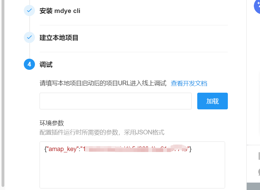

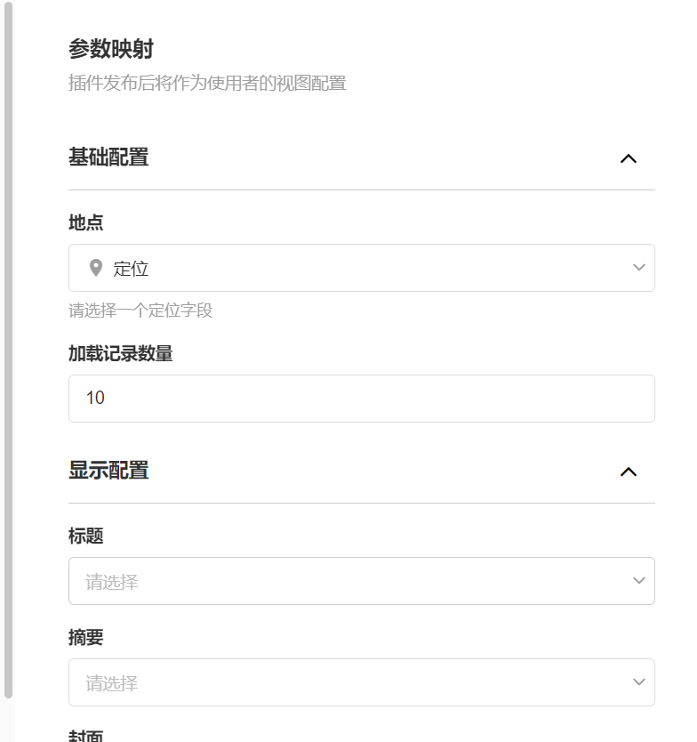

明道云视图插件案例-地图插件使用问题 范小亮Lv.2入道 发布于 2023-12-19 13:35 最后回复 2023-12-19 15:24:17 问答 收藏 复制链接 新浪微博 微信扫一扫 分享 7 回复1821 浏览 按照插件发布的步骤,但是无法显示地图: 目前能想到的已经做了: 高德地图,申请了 key,选的是”Web 服务“类型,并且 key 填到环境参数里了 都是按照步骤一步一步做的,中间没有出现 error 参数映射中,用的”定位“这个字段(定位高德地图上的位置),和插件中的”地点“做的关联 有大牛知道的,帮忙分析一下可能的原因,感谢。

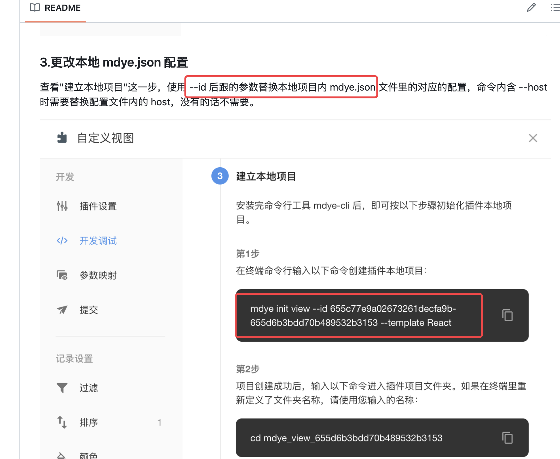

建议新建个视图重新来一遍,注意这一步只是把--id 后面的值替换到 mdye.json,不需要执行任何这里的命令。

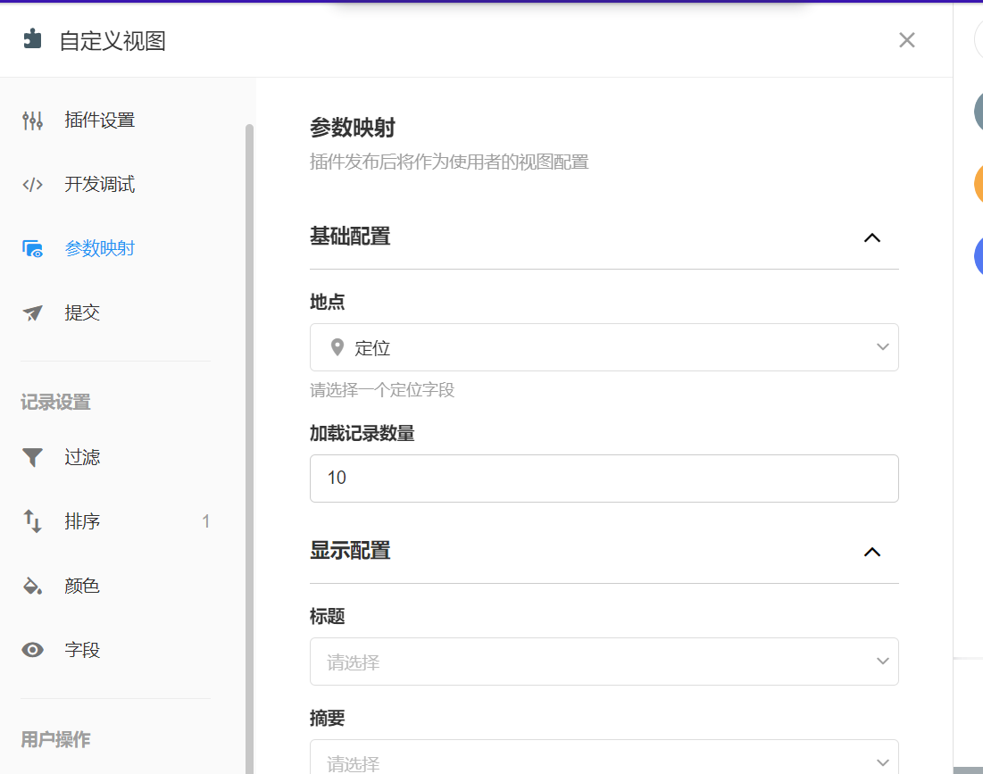

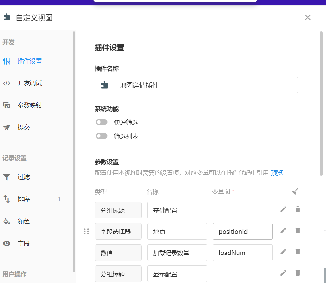

插件设置截图:
参数映射截图:

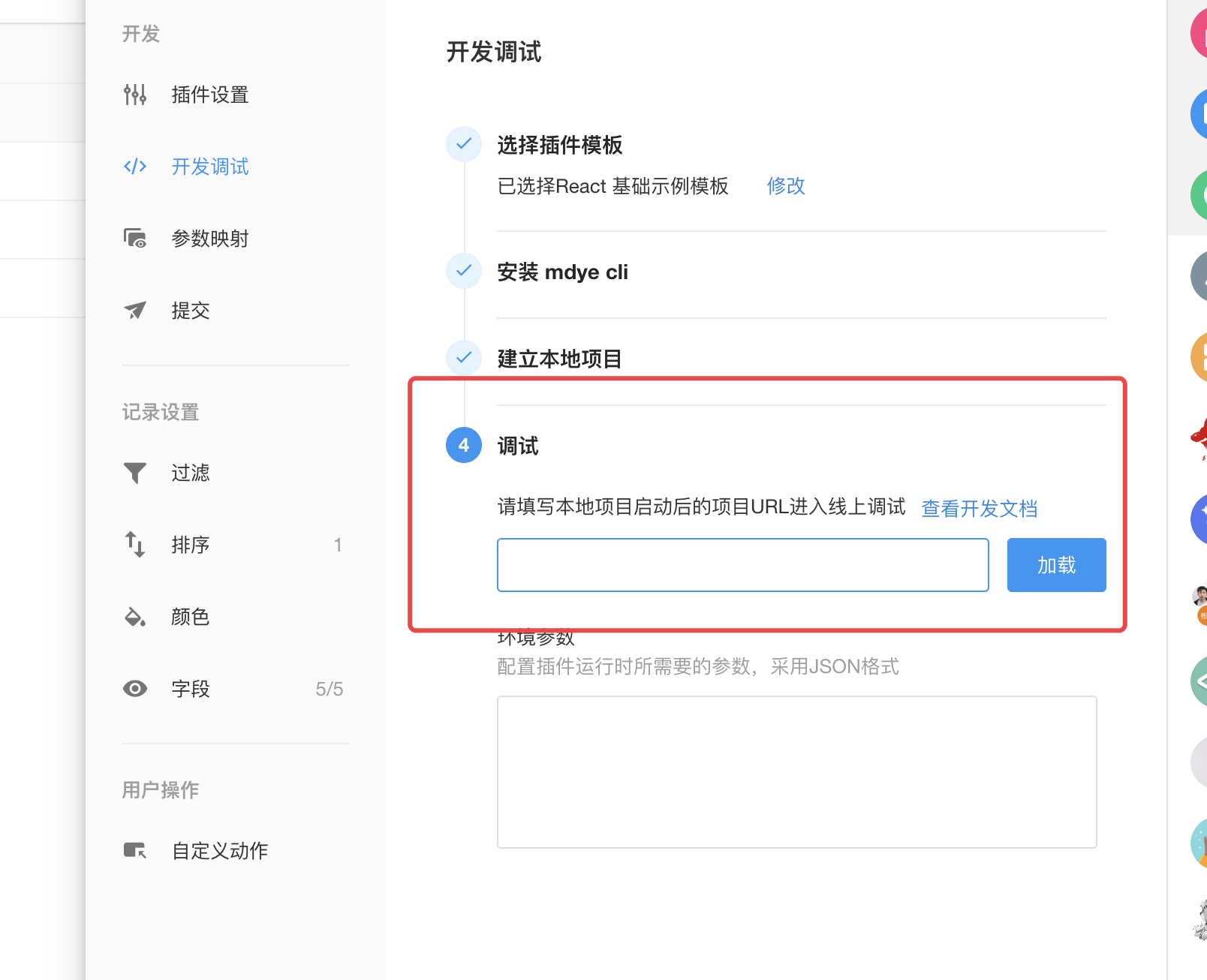

看下这里是不是有本地代码在调试,有的话清除掉,有填本地地址会优先使用本地脚本。

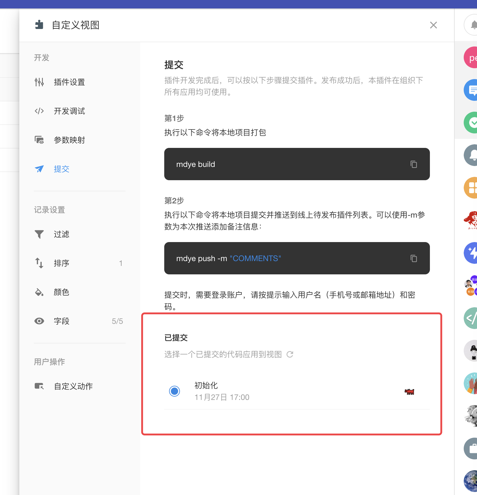

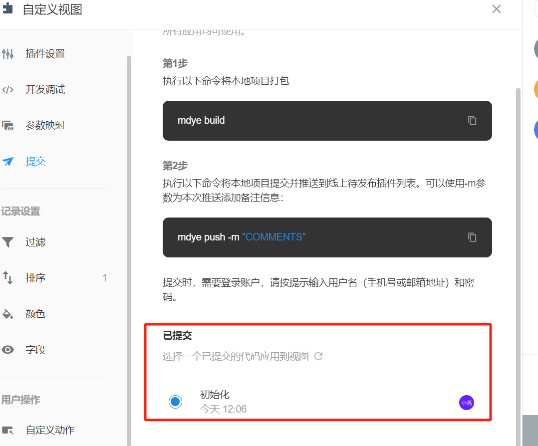

已经提交过,现在只能”发布“。
看下这里如果有你刚刚的提交的话,选中那个提交。

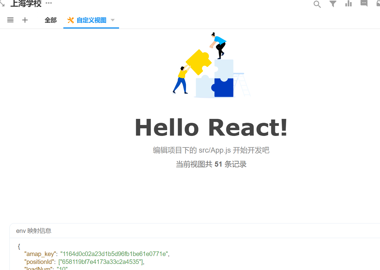

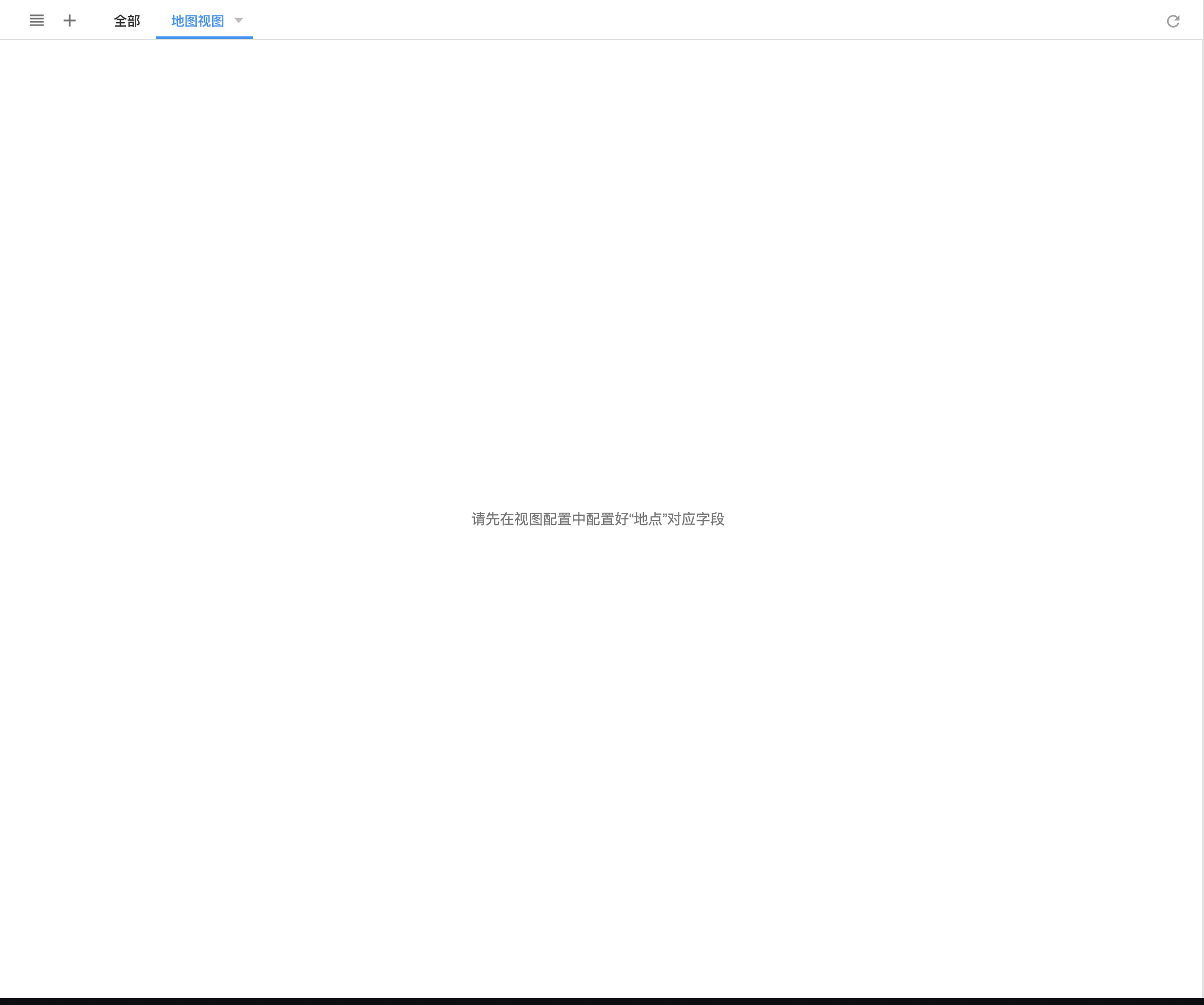

插件没有正确推送到视图,地图视图插件的空状态如图,你这个还是基础的开发模板。
检查一下项目文件夹下的 mdye.json 看下 id 是否和该视图插件开发配置内的 --id 一致
