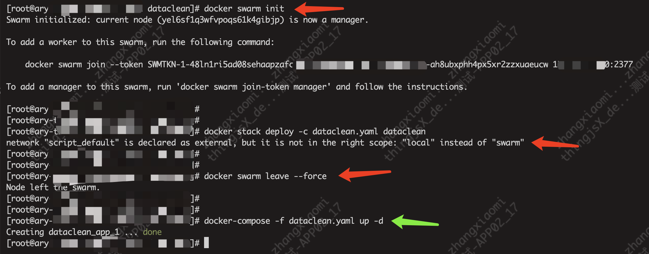

参照文档配置了数据清理,但是看日志总是清理失败,请问是哪里配置不对吗
