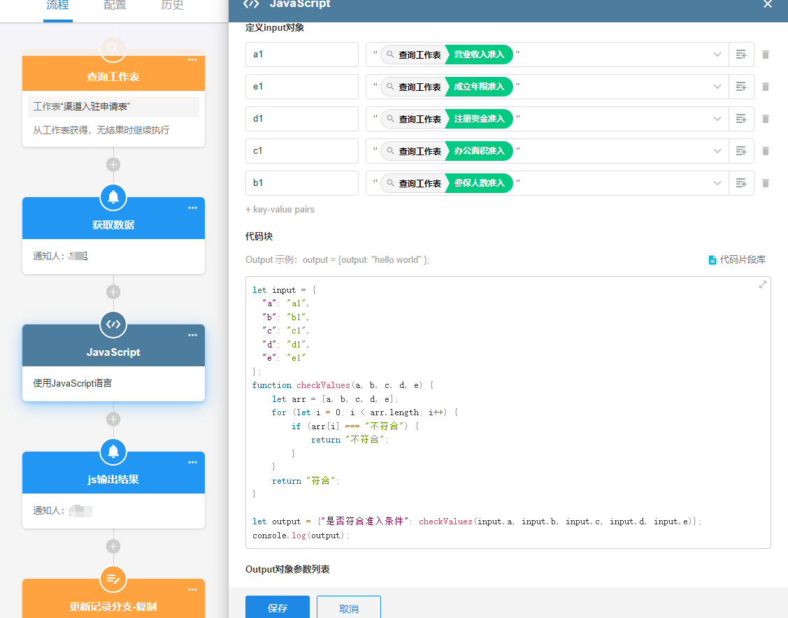

大佬们,求助这个有啥问题不能执行, 阿良Lv.6传道 发布于 2023-11-30 10:02 最后回复 2023-12-01 09:14:18 问答 收藏 复制链接 新浪微博 微信扫一扫 分享 10 回复941 浏览

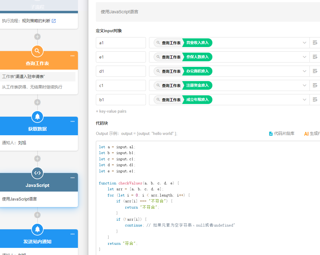

抱歉,有个地方写错了,应该是 let a = input.a1
当然,如果你想简化下,比如,使用 input.a,不是很方便,那么你可以这样
let a = input.a
然后,下面你使用 a 就可以了,也就是你最下面 output 那里,可以这样使用
output = { "是否符合准入条件" : checkValues( a , b, c, d, e ) };
总结下:input 和 output 是系统已经内置好的 2 个变量,input 采用了可视化的方式由用户定义好里面的属性,而 output 需要给你你自己的需要进行里面属性的定义,如果还不是很清楚,可以再继续讨论:)
接收的话要用。 input.你传入对象的名称。
比如说传的是 a1
接收是 input.a1 不能加引号

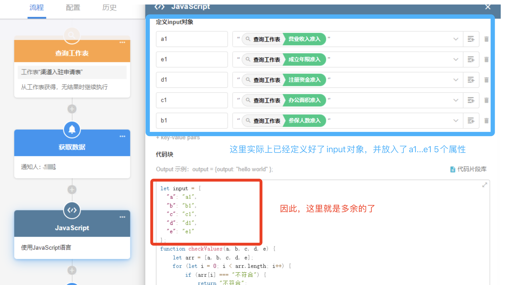

你这样接收不到工作表中传递过来的数据的。
你定义了一个“input“的参数的话,会把系统自带的那个给覆盖掉,所以无法接受到参数。

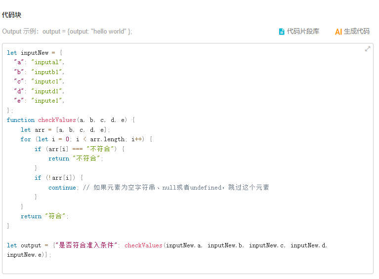

let inputNew = {
"a":input.a1,
"b":input.b1,
"c":input.c1,
"d":input.d1,
"e":input.e1,
}接收。
output = {"是否符合准入库": checkValues(inputNew.a1, inputNew.b1, inputNew.c1, inputNew.d1, inputNew.e1) }

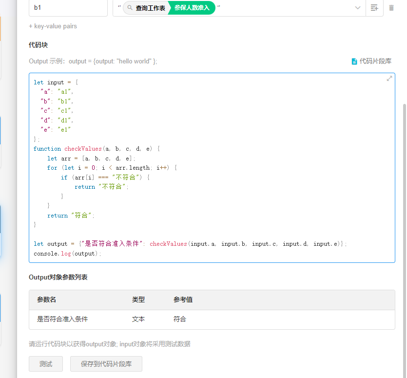

或者你把 let input ={}这段代码去了
output = {“是否符合准入库“: checkValues(input.a1, input.b1, input.c1, input.d1, input.e1) }

input 不需要重新定义了
入参不要额外加引号了
运算符都没对
