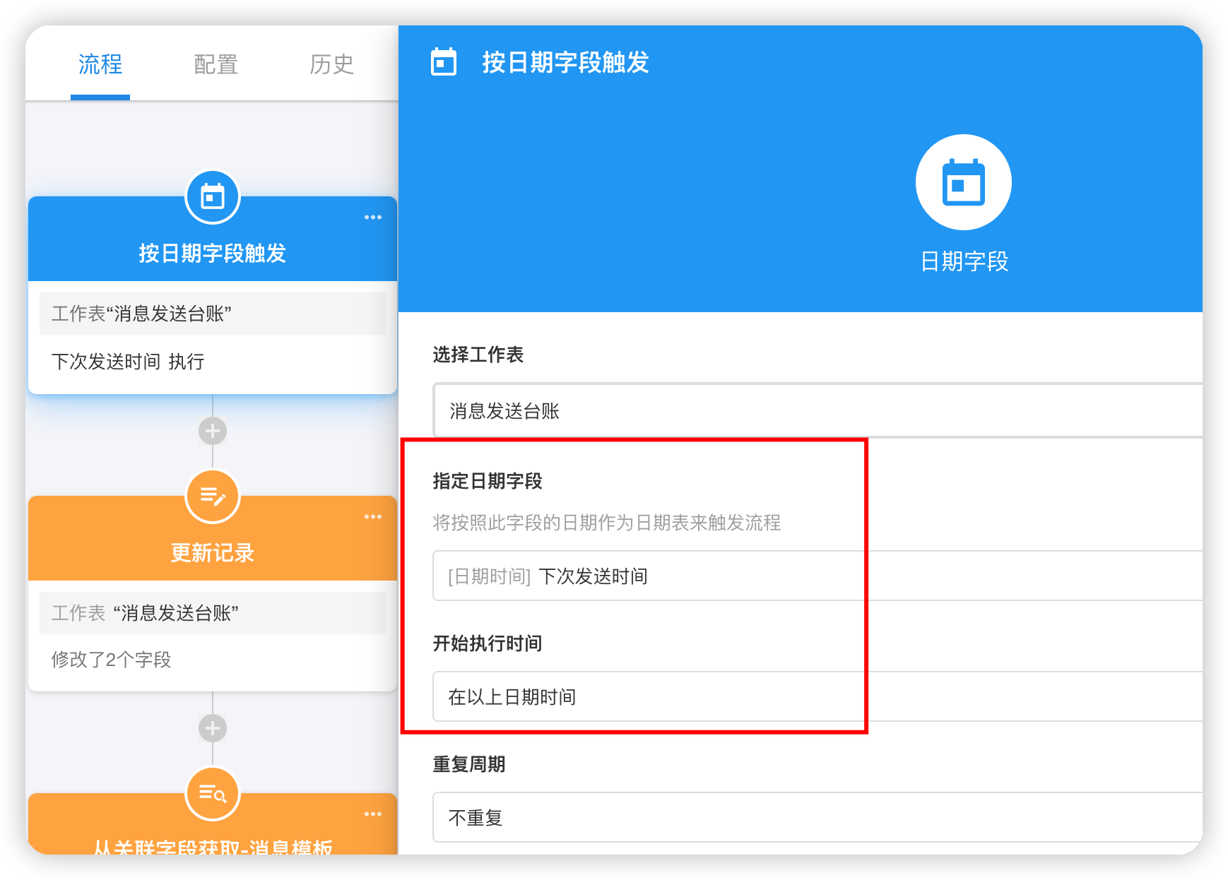

每个人员记录下次发送时间,初始化手动写 A 发送日期今天,B 发送日期明天,C 发送日期后天
每次发送后,每个人发送日期 +3,更新发送日期字段。
按日期字段触发工作流,发送日期等于今天的,发消息
