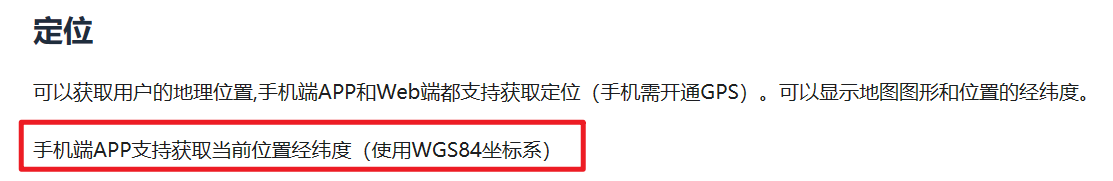

定位字段用的高德,坐标系不是火星坐标系GCJ-02吗? 刘亮Lv.1问道 发布于 2023-10-18 16:29 最后回复 2023-10-19 11:37:15 分享 收藏 复制链接 新浪微博 微信扫一扫 分享 4 回复715 浏览 怎么帮助文档说是 WGS84

嗯 这种情况建议使用 WGS84 进行计算。 用火星坐标系可能存在偏差。
感谢感谢,看到了。
那是不是我要用 DISTANCE 计算手机 gps 定位到一个定点的距离,这个定点的经纬也必须也是由手机 gps 定位得到的 WGS84 经纬坐标才行,如果定点使用火星坐标系计算结果应该是有偏差吧。
那两个火星坐标系经纬使用 DISTANCE 计算距离会不会存在偏差呢?
定位字段有两个配置方案,如果配置了上传当前位置经纬度,则使用的是 WGS84,否则上传的是火星坐标系。
