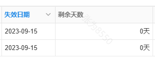

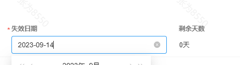

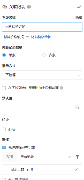

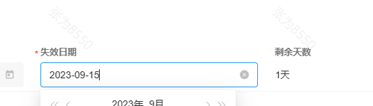

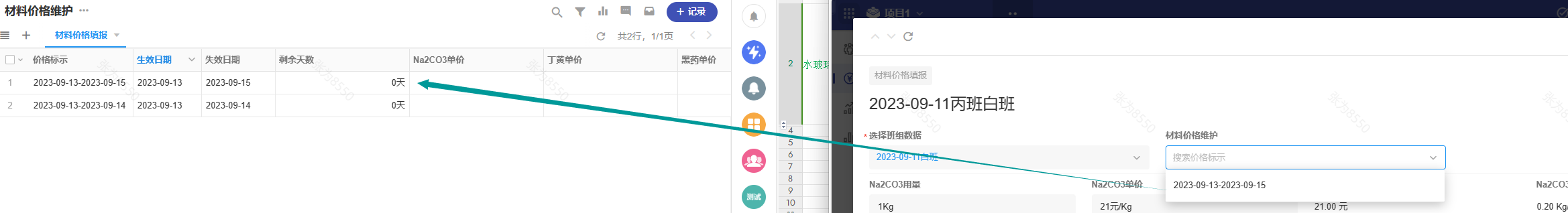

新版本一些问题 zwtocnLv.4悟道 发布于 2023-09-14 16:47 最后回复 2023-09-14 21:42:04 私有部署 收藏 复制链接 新浪微博 微信扫一扫 分享 5 回复1407 浏览 今天是 9 月 14 号 公式这样写的 填入数据的时候 14 号显示 0 没有问题 15 号显示 1 没有问题 可是点了保存后就自动变为 0 了 另一个问题就是我在另一个表选择关联这个表关联筛选条件是大于等于 0,可是选择不了 14 号的,可以选择 15 号的。 效果如下

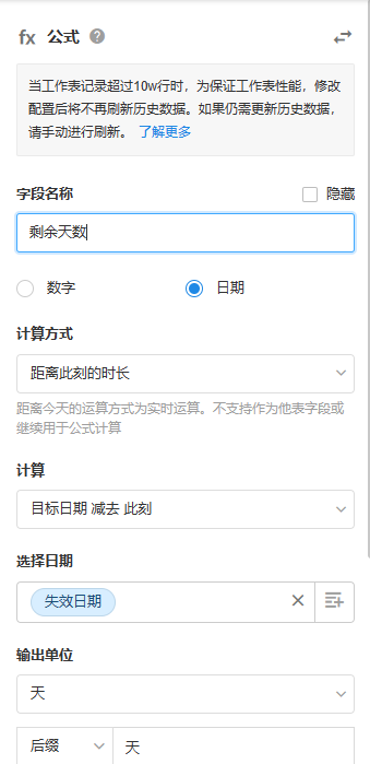

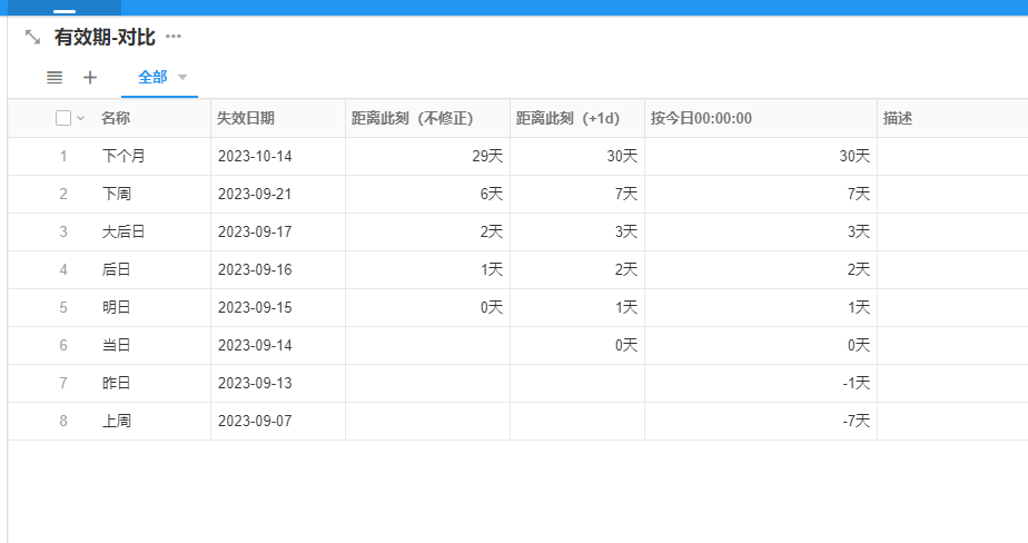

对的,此刻是有动态时分秒的,而手动选择的日期会固定为当天 00:00:00,所以不足 1 天的一旦保存修改后,会在实际过程中被舍去,比如 9 月 15 日到期,今日是 9 月 14 日,除非你在 00:00:00 去看,否则哪怕此刻是 9 月 14 日 00:00:01,只要过了 1 秒,在实际计算时因为不足 1 天所以会被舍去,因此你需要增加一个日期字段,为失效期 +1d 来修正被舍弃的部分,如图可以看出修正和不修正的对比:

改成小时候没有问题,14 号的显示负数(可能是按照 0 点计算的),15 号那边显示距离今晚 0 点小时
