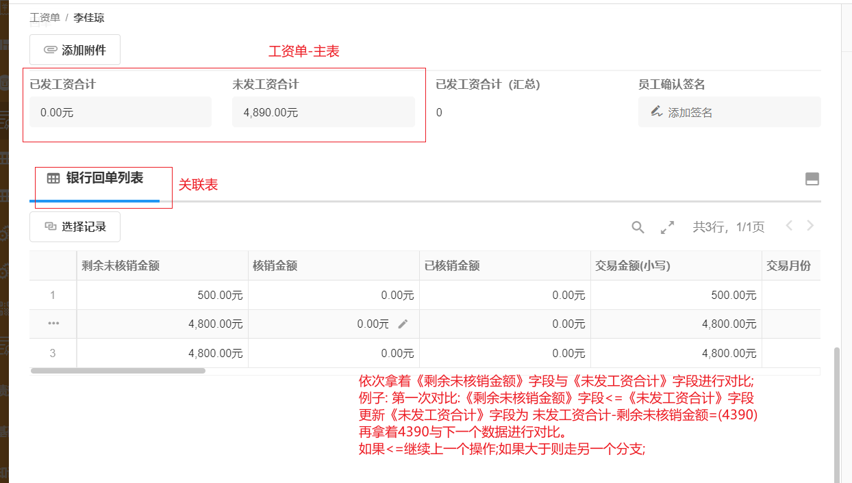

求一循环思路 RUNINTO.Lv.5明道 发布于 2023-09-05 16:25 最后回复 2023-09-06 09:25:06 分享 收藏 复制链接 新浪微博 微信扫一扫 分享 10 回复861 浏览 如图:
是否可以弄一个核销明细表(类似出入库的思路),保留未核销明细(入库),实际核销明细(出库)

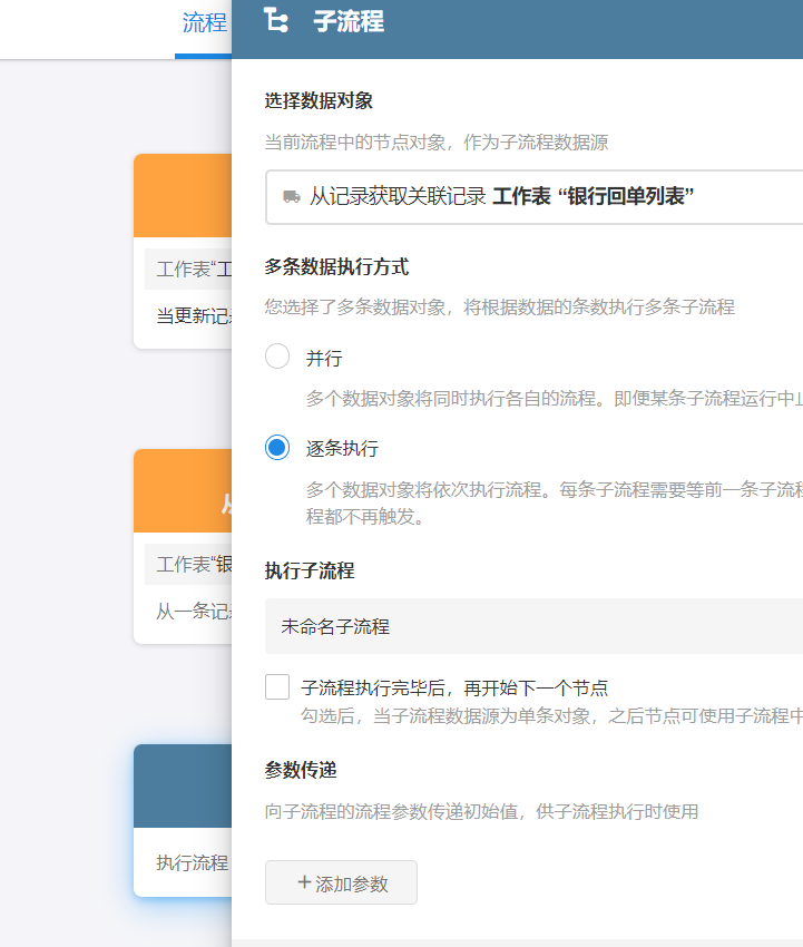

API 获取数据 对应程序来说是固定值,因为你这里涉及到修改主表的余额数据;使用工作表就是动态数据,例如 主--子 子流程修改了主表的一个字段值,这批子流程 在串行情况下次使用主表这个字段值就是修改后的

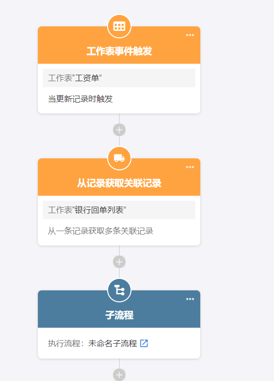

我使用 《获取关联记录 API》拿到数据。也是批量数据,然后进行子流程。
跟这个有什么不同的点吗?
因为我回单表的数据是通过 OCR 识别的数据,没有人员信息。工资单的关联表是手动添加的。所以我用的 API 获取。

感觉要加一个中间字段,记录每笔金额是否已算过。
若能有这个字段,就没那么复杂了。

使用 节点获取批量数据 从工作表获取
第四张图应该是这张:
1,使用子流程进行;
![2737ac34100f1e5bc95f23d0af6f7dd.png]()
![994c3e0530ce886927a388da3cf298e.png]()

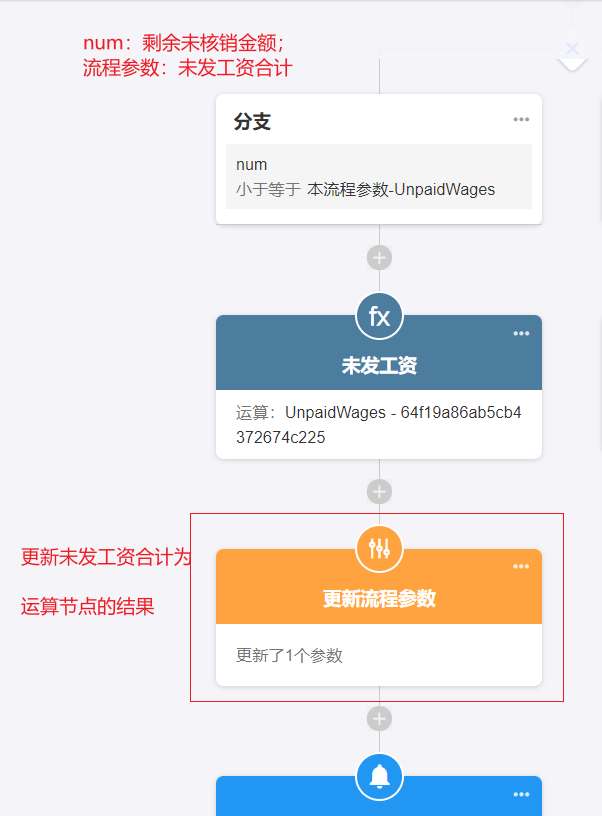

2,逻辑判断

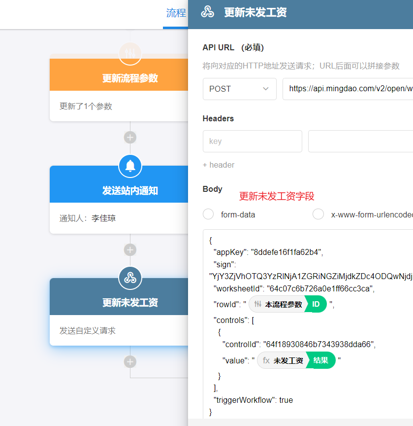

3,更新《未发工资合计》字段
![c08a5130b957f790dcbf2a0a7f208d5.png]()

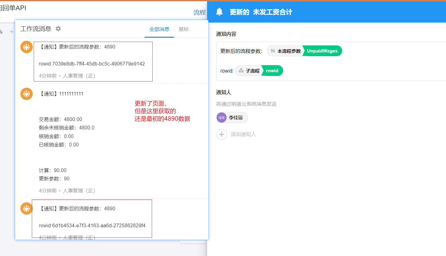

4,第二次应该取的是应该是,第一次计算的结果;来进行判断;但是一直都是最初数据

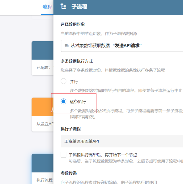

主流程中---获取批量数据(银行汇款单) ----然后【批量数据】走【子流程】(选择依次执行) 即可;子流程进行逻辑判断更新主表信息(未发工资合计)
