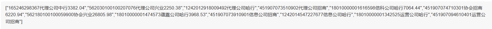

js代码实现的问题 宇磊Lv.1问道 发布于 2023-08-17 10:28 最后回复 2023-09-10 13:36:57 分享 收藏 复制链接 新浪微博 微信扫一扫 分享 7 回复768 浏览 如上图,如何用 js 代码实现将图中数据,一行一行的显示,而不是像现在这样聚在一起。

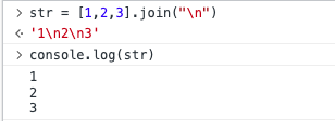

只是想要换行显示的话可以使用数组的 join 方法,join 是把数组内的元素按指定字符拼接成字符串,这里使用 .join("\n") 就可以实现换行显示了。

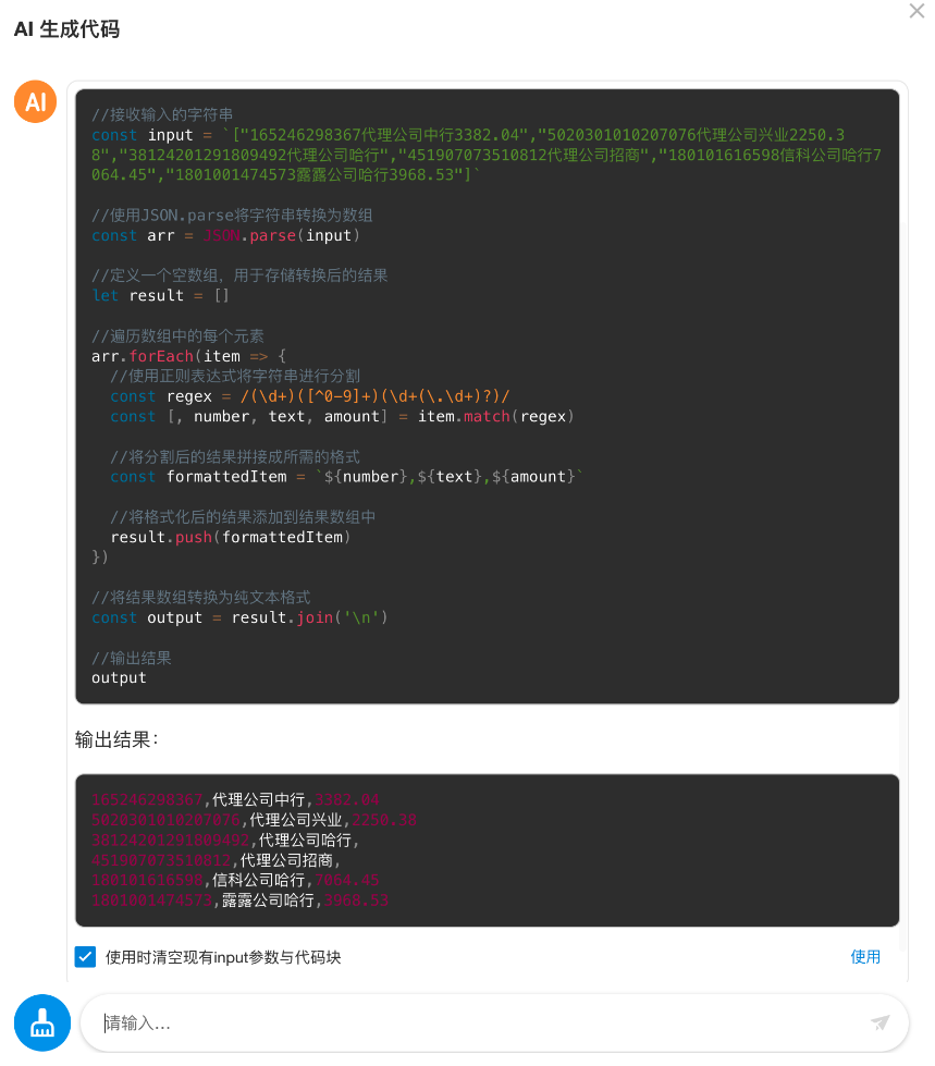

用 AI 生成代码试了一下:
结果:
虽然有点瑕疵,但是可以继续问,让它不断改一改就行了

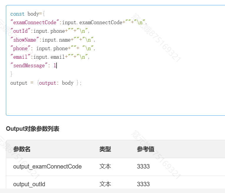

output = { output: JSON.stringify(body ) }
我也是出来的对象里面的参数,怎么输出是对象呢

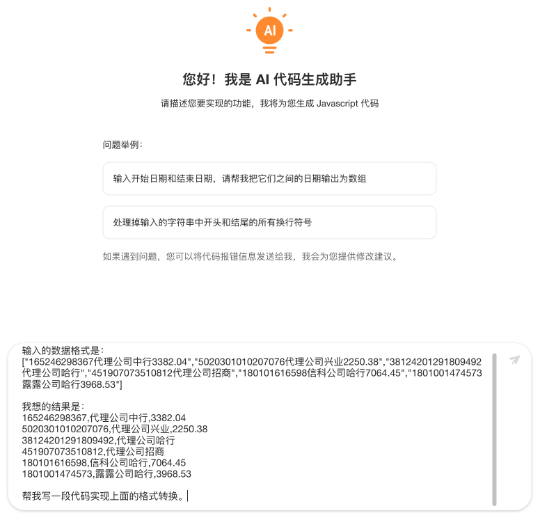

为啥不问问代码块中的 AI 呢?哈哈哈
