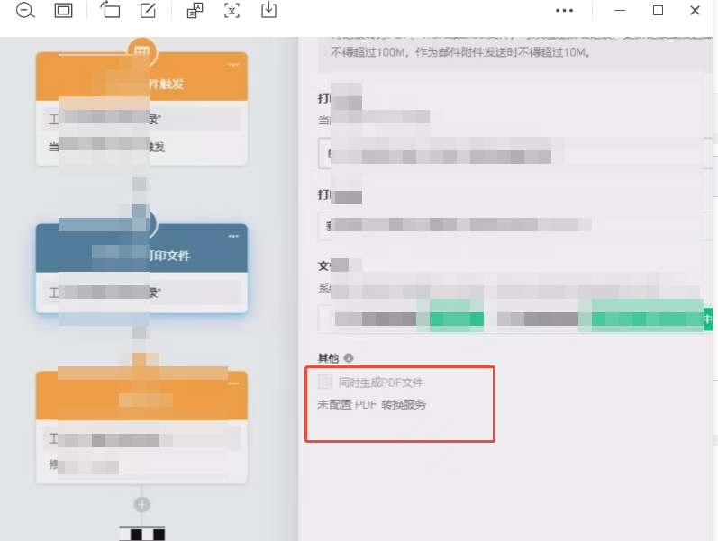

找一台没人用的老电脑,装个 Windows,装个 Microsoft Office,然后一个域名,一个免费 SSL 证书,再来一个隧道穿透工具,开发语言为 Python。通过 API 来提供格式转换服务,大家有没有兴趣来测试研究一下。
在下面的代码中,使用 win32com 库来执行 Word 到 PDF 的转换,因为它可以在已经安装 Microsoft Office 的 Windows 系统上运行。此外,添加一些 HTTP 状态码和错误消息以方便外部用户理解 API 的使用情况。

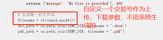

        # 生成唯一的文件名
        filename = str(uuid.uuid4())
        doc_path = os.path.join(TEMP_DIR, filename + '.docx')
        pdf_path = os.path.join(TEMP_DIR, filename + '.pdf')
