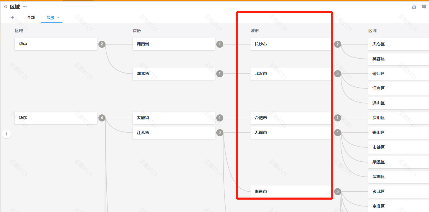

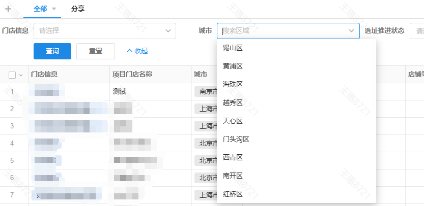

请教各位老师,关于字表层级筛选框问题 王大壮Lv.5明道 发布于 2023-07-20 14:16 最后回复 2023-07-21 15:51:14 问答 收藏 复制链接 新浪微博 微信扫一扫 分享 7 回复1033 浏览 我有一个门店信息的表,里面有个区域的子表,字表里面有层级关系,我在门店信息里面取区域表的第三级,但是在在门店信息表上面筛选框上面他会把区域表的各级数据都显示出来,这改如何解决呐

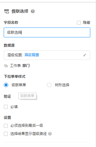

他这个选择不是层级数据源,是目标使用的 联级选择组件
不是数据源的筛选
这玩意是没法过滤的,就算是在数据源 也没法过滤(其实过滤不出的,因为有联动)

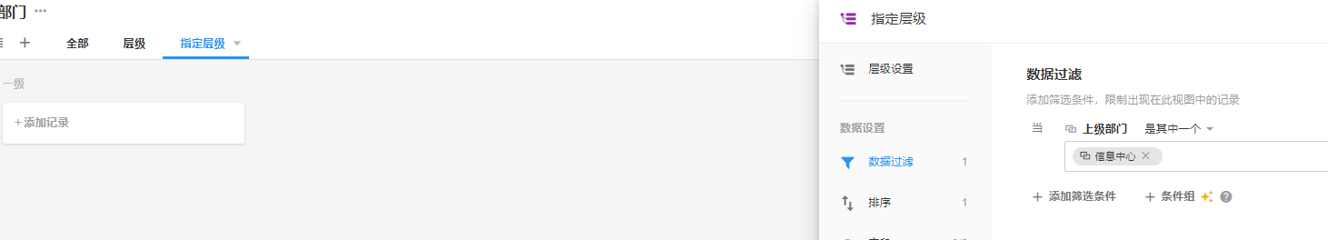

那么这个要怎么实现这种筛选呢?![image.png]()
只能用关联
这个有个缺点,就是新建数据的时候,如果做了限制(只能选这个),那就有点糟糕
如果单单只是用于筛选,用关联那这么干 目的就达到了,不能用联级
级联的限制很明细,无法直接导入维护也比较繁琐,非必要不建议用级联。用普通工作表又如何。

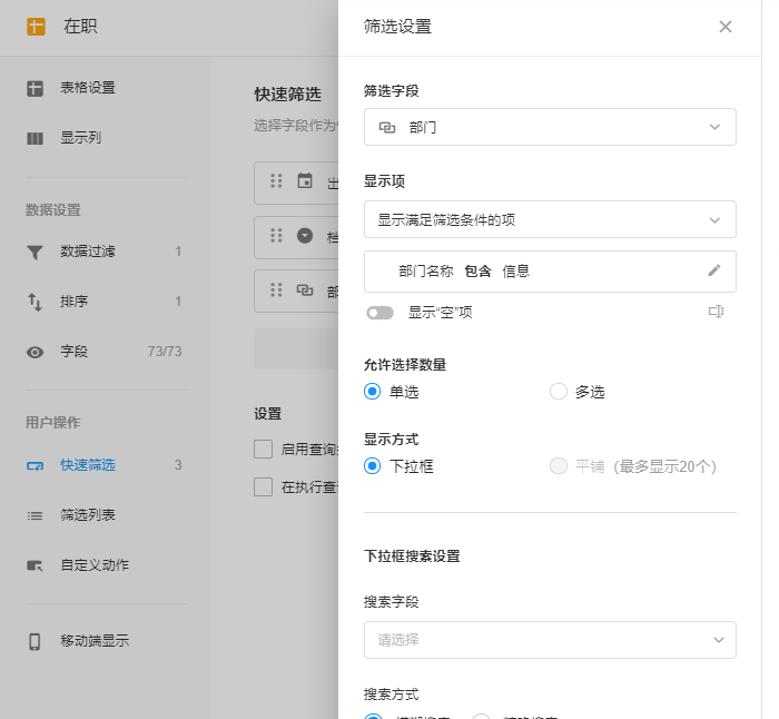

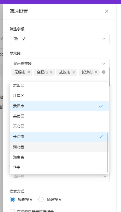

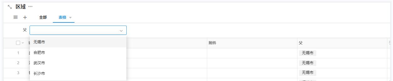

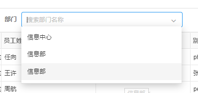

可在表格-视图配置,快速筛选-筛选设置,显示项里面选择显示项,把长沙市/武汉市/合肥市/无锡市/南京市勾选上即可,参考截图如下:
![2.png]()
