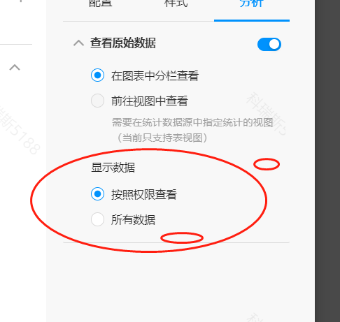

给外部门户的用户开通了允许查看仪表盘(自定义页面)的权限,那么问题来了。。 姚先生Lv.4悟道 发布于 2023-07-18 16:28 最后回复 25天前 分享 收藏 复制链接 新浪微博 微信扫一扫 分享 11 回复1132 浏览 能不能控制这个仪表盘(自定义页面)显示的统计数据只是他们企业的,而不是所有企业的? 找了半天,也没找到这个权限控制(普通表可以通过成员控件来过滤),但帮助文档里没有提到自定义页面可以设置这个过滤权限,有没有变通的办法,求助。。。 基本情况是这样:我的表是入库产品明细表,每条记录包含了入库产品名称、时间、数量、价格、供应商名称、供应商联系人等信息,供应商联系人是成员字段,成员类型是外部用户。

这个配合你的视图的成员权限来设置就可以满足![image.png]()
