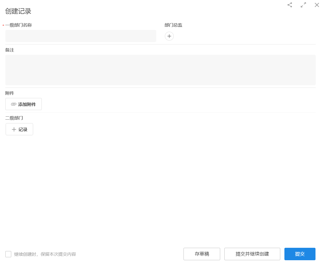

“一级部门”表:

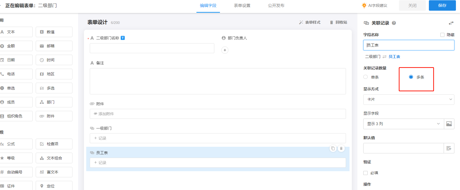

“二级部门”表:

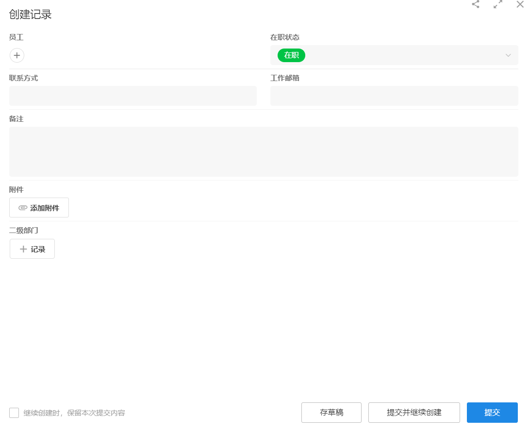

“员工表”:

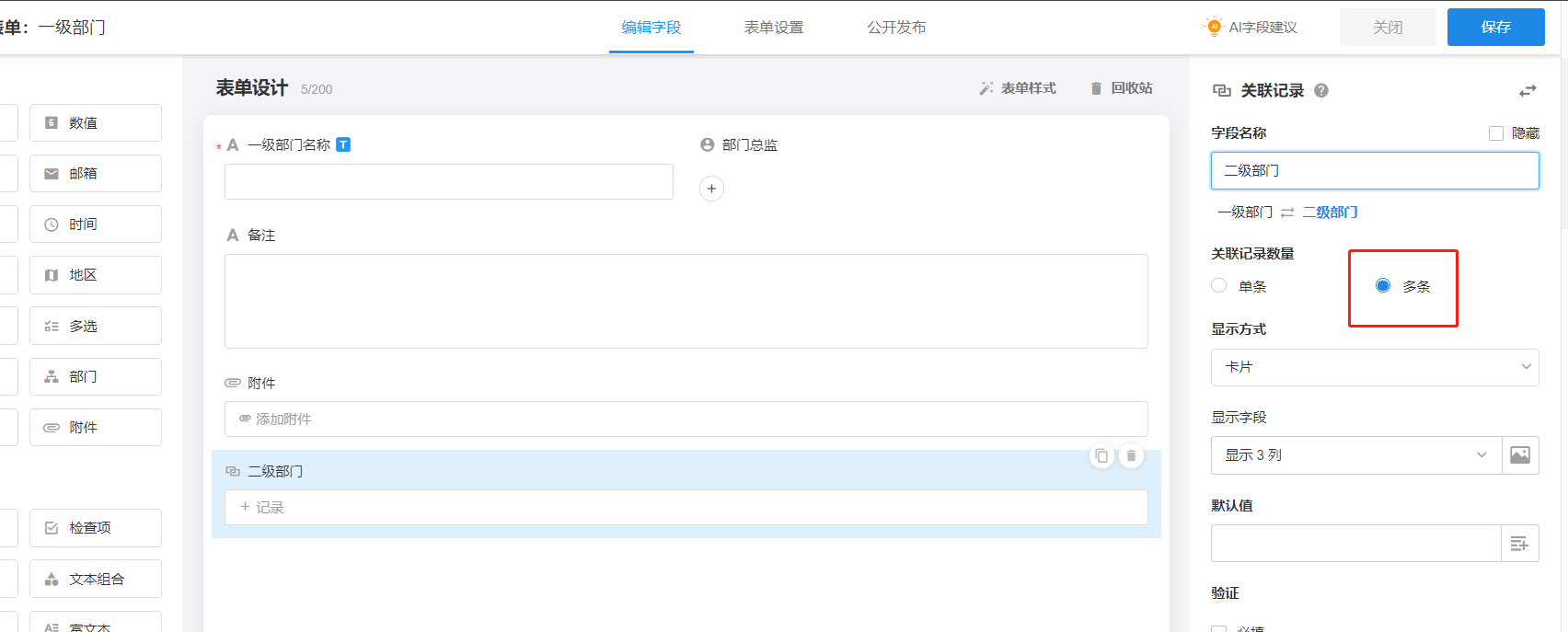

同时,这三张表单的关联关系,要设置为 “一级部门”表 对多条 ”二级部门“表,”二级部门“表 对**多条 **”员工表“。这样侧层层关联。
详情配置见下图。

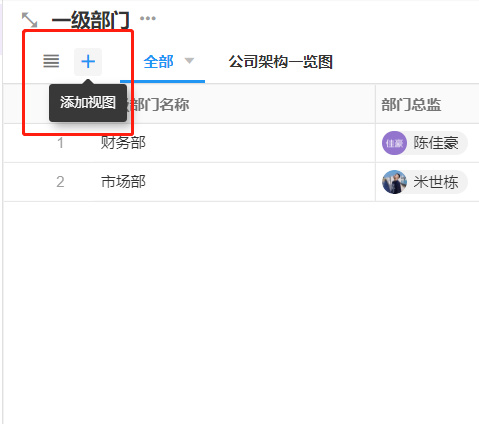

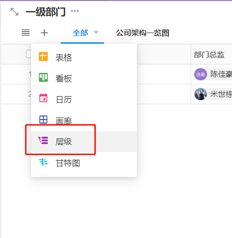

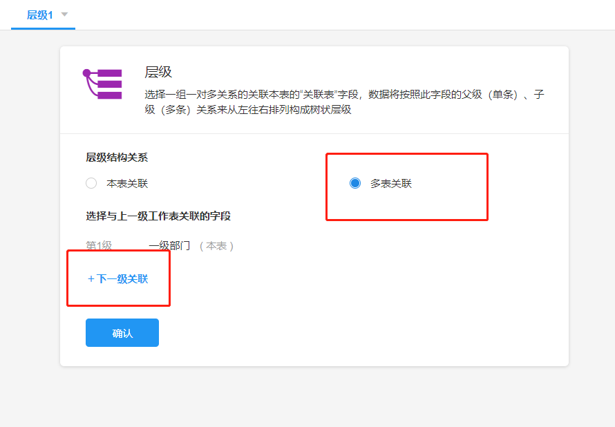

配置层级视图时,首先要点击“一级部门”表单的“添加视图”按钮,选择“层级视图”

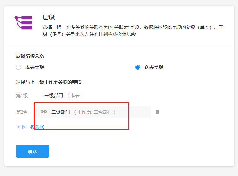

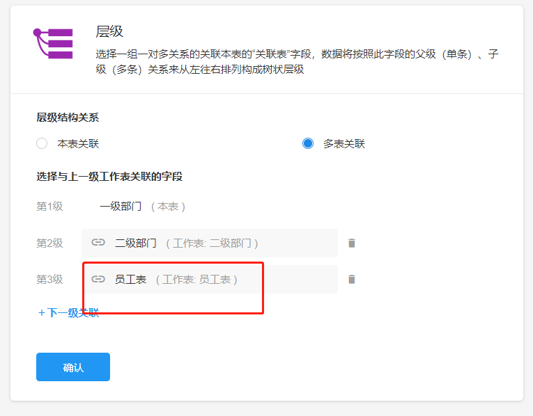

当我们选择完层级视图后,现在进入了层级视图的配置界面,因为本例的基础表单本身就是多个表单已经设立好关联关系了,那我们可以直接选择“多表关联”并按照业务规则添加“下一级关联”。
这里的下一级关联就是要添加“二级部门”,在层级视图下形成“一级部门”对应 多条“二级部门”。
若需“本表关联”功能 详解可以参考明道云帮助文档的此篇文章:
https://help.mingdao.com/sheet26
以此类推,我们在“二级部门”下的“下一级关联”要添加“员工表”。

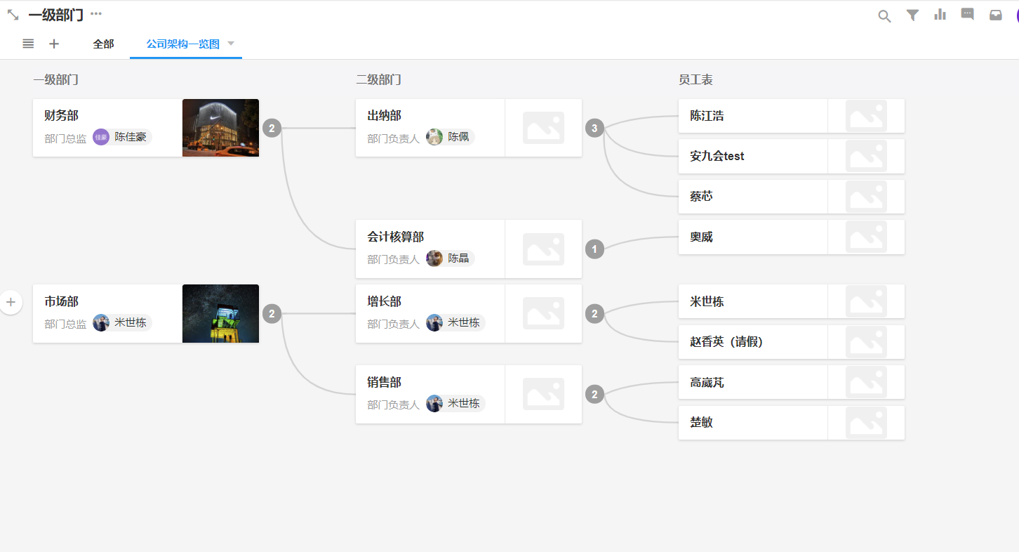

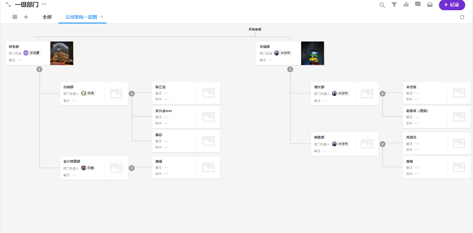

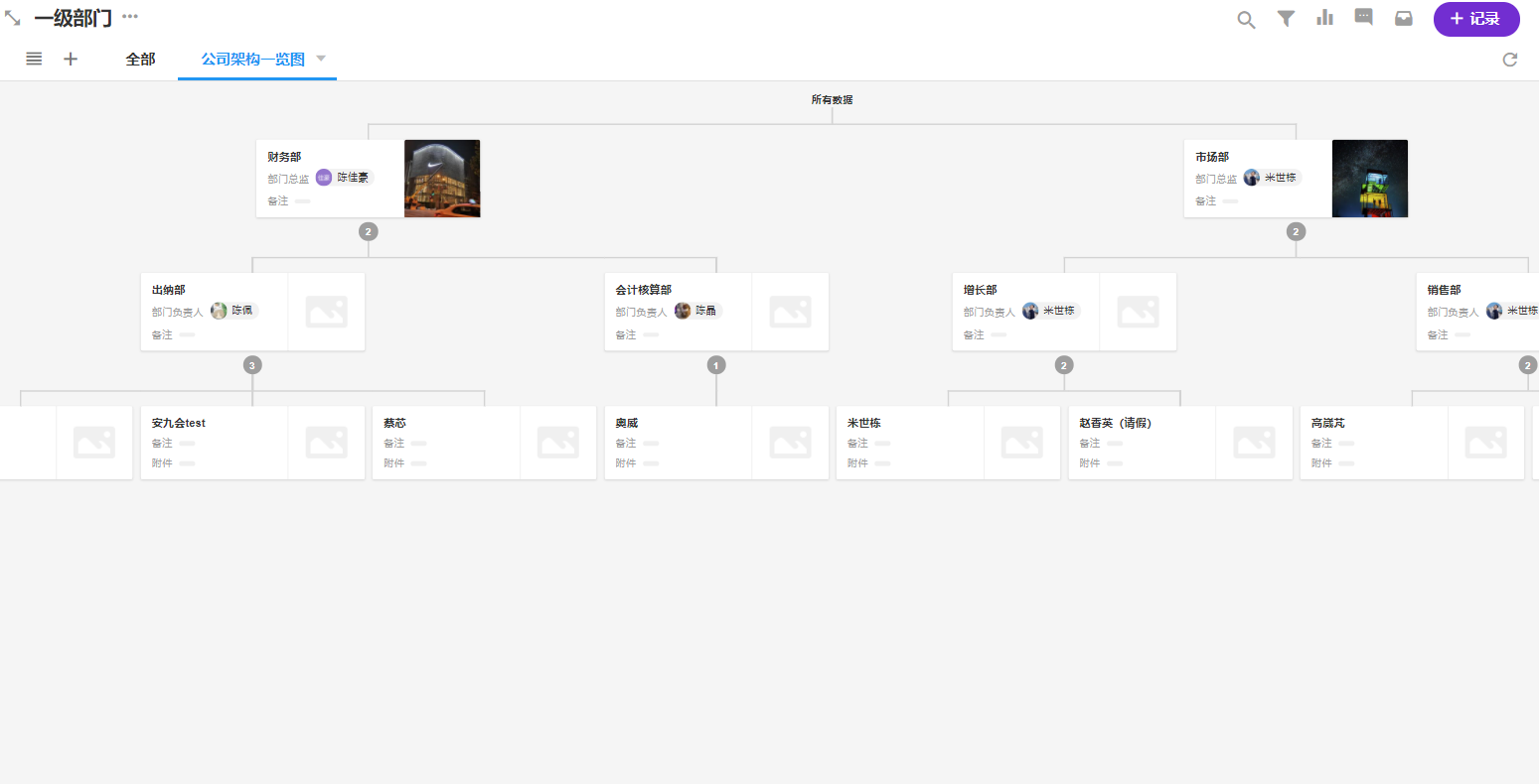

点击“确认”后,我们就可以清楚看到整个公司架构的清晰视图了。

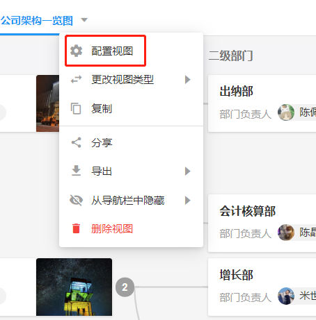

若想修改我们层级视图的名称,变更显示方式或者再增加新的层级关联,我们都可以通过该视图下“配置视图”按钮进行操作。

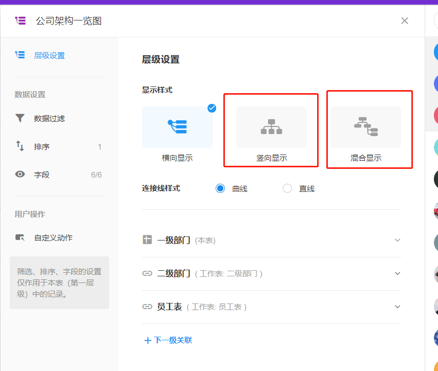

这里就给大家展示一下,关于我们此次 8.3 版本更新后的,新的显示方式(竖向显示,混合显示)的配置方法。只需在“配置视图”的页面里的“显示样式”中,选择“竖向显示”或“混合显示”即可完成配置。
竖向显示:
混合显示:
