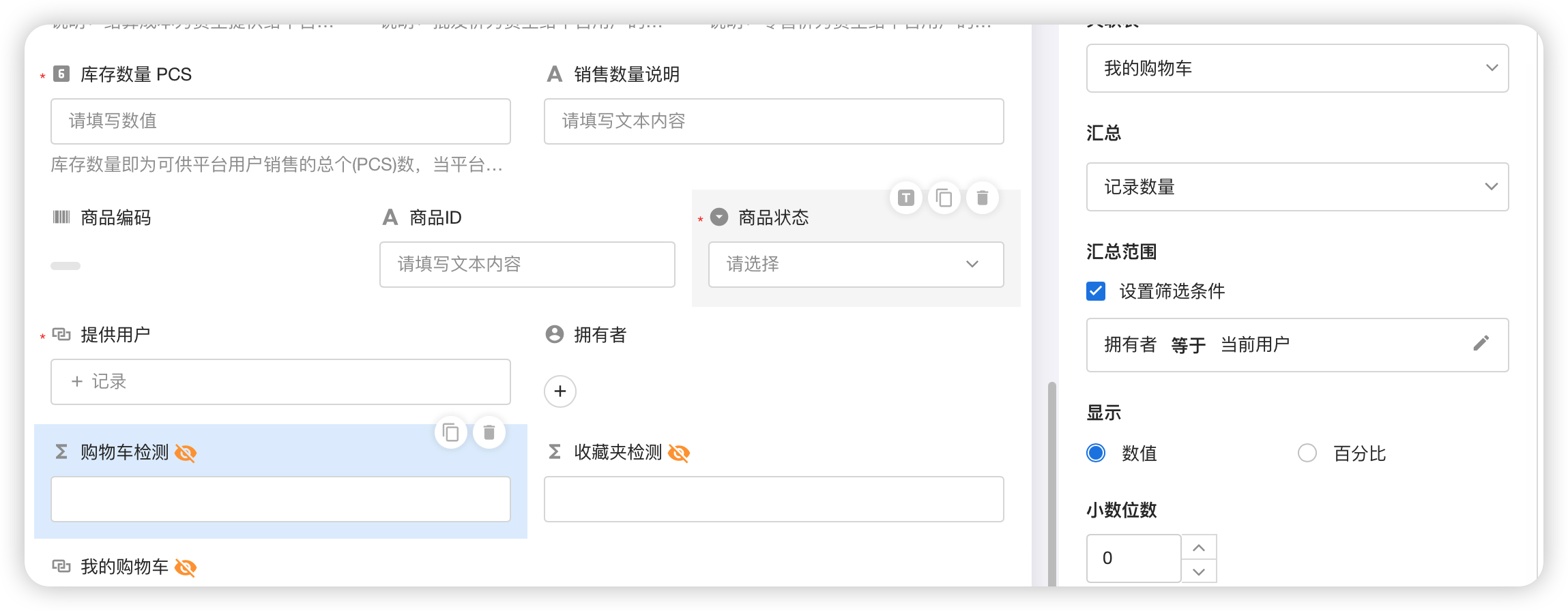

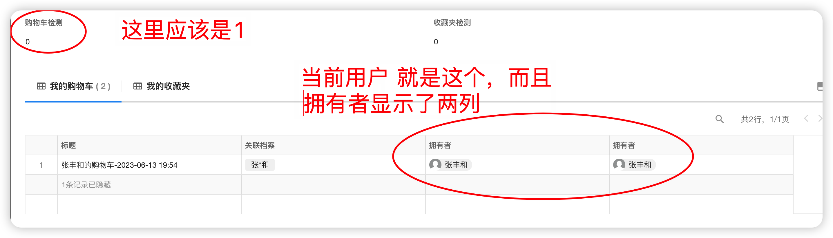

私有部署4.2.2,发现两个貌似有漏洞错误的地方,求指导 Alvin.ZhangLv.6传道 发布于 2023-06-13 21:29 最后回复 2023-06-15 10:45:12 分享 收藏 复制链接 新浪微博 微信扫一扫 分享 7 回复889 浏览 1.汇总统计设置了按当前用户筛选就失效了 2.关联记录显示列控制拥有者会出来两列 列自动显示命名只有这三个
汇总字段的筛选,不支持「当前用户」。
这是一个字段,里面的值不是只用来看的,是要存在工作表里的。「当前用户」只是一个和查看相关的属性。
我把所有成员字段都删了已经,但还是显示有两个拥有者
我刚试了系统拥有者不分内外的
能更新进去
至于通知,没测过
不过你两个拥有者先得去掉成员这个再去判断,要么就是没选对
如果筛选条件指定了某个具体用户,不管内外,它是可以统计出来的,但是要要动态判断,设为筛选“当前用户”就统计不出来了,唉,不通工作流,进行当前用户是否已加购判断,然后控制按钮是否可用,真不知道怎么实现了,另外最蛋疼的一点,貌似外部用户收不到工作流发送的站内通知
看上去没什么毛病,但是系统拥有者能不能用外部用户,我也不确定(感觉不可以),成员是可以定义外部用户的
这里的拥有者是记录右上角那个系统字段-记录拥有者,灰色的头像是表示这个是外部用户
你这用户没有彩色,是外部用户?或者没有激活?
你拥有者用的成员字段,跟系统字段拥有者不是一个,注意看一下
