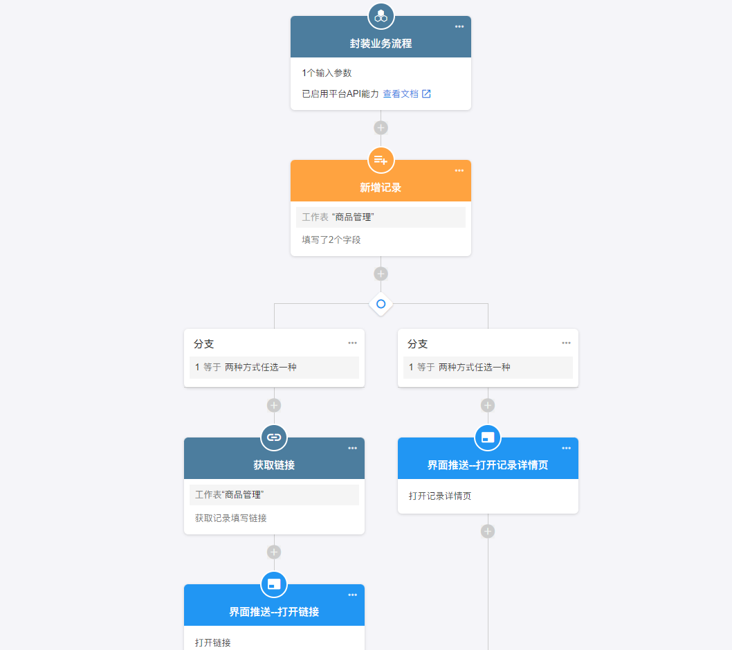

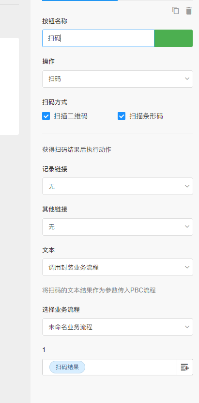

为什么不试试明道的扫码呢? 自定义界面添加按钮--扫码 ---调用封装业务流 封装业务流内读取表单信息/新增表单 然后再呈现

扫码枪是 usb 的吧?可以用明道的自定义页面的按钮做查询,扫码枪相当于一个输入设备(像键盘一样的)。

流程是这样:扫码调用封装获取表单数据,新增表单记录,发送通知(非按钮流程不能推送窗口)
