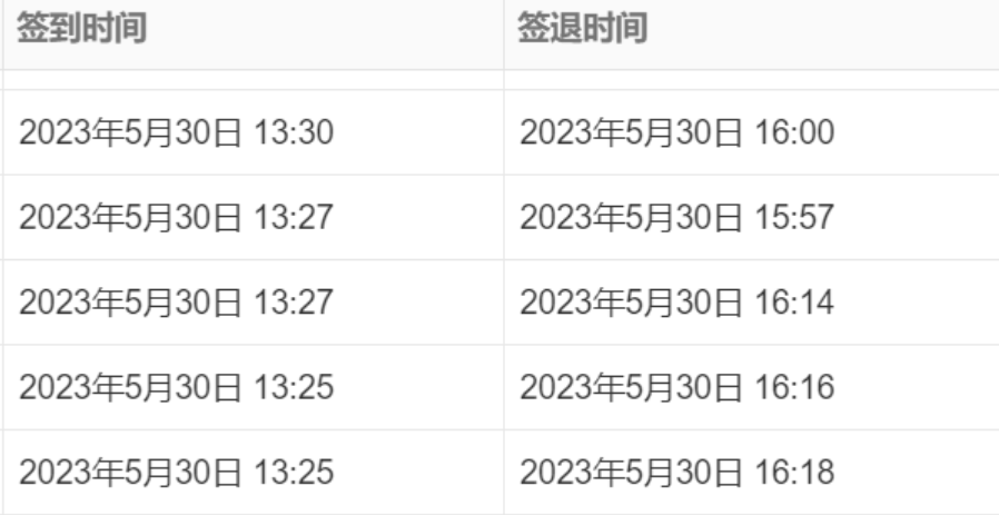

如何计算时间差? 周鸿力Lv.2入道 发布于 2023-05-31 10:00 最后回复 2023-09-10 17:09:52 分享 明道云 收藏 复制链接 新浪微博 微信扫一扫 分享 10 回复1316 浏览 图片中的签到和签退时间,如何计算差值得出来的结果格式为:XX 小时 XX 分 比如第一条时间的结果就是:2 小时 30 分。

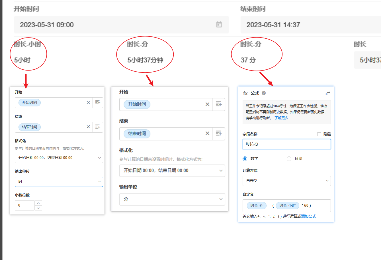

看看能解决你的问题不?
算出小时后,然后在把非整数的小时数换成分钟,

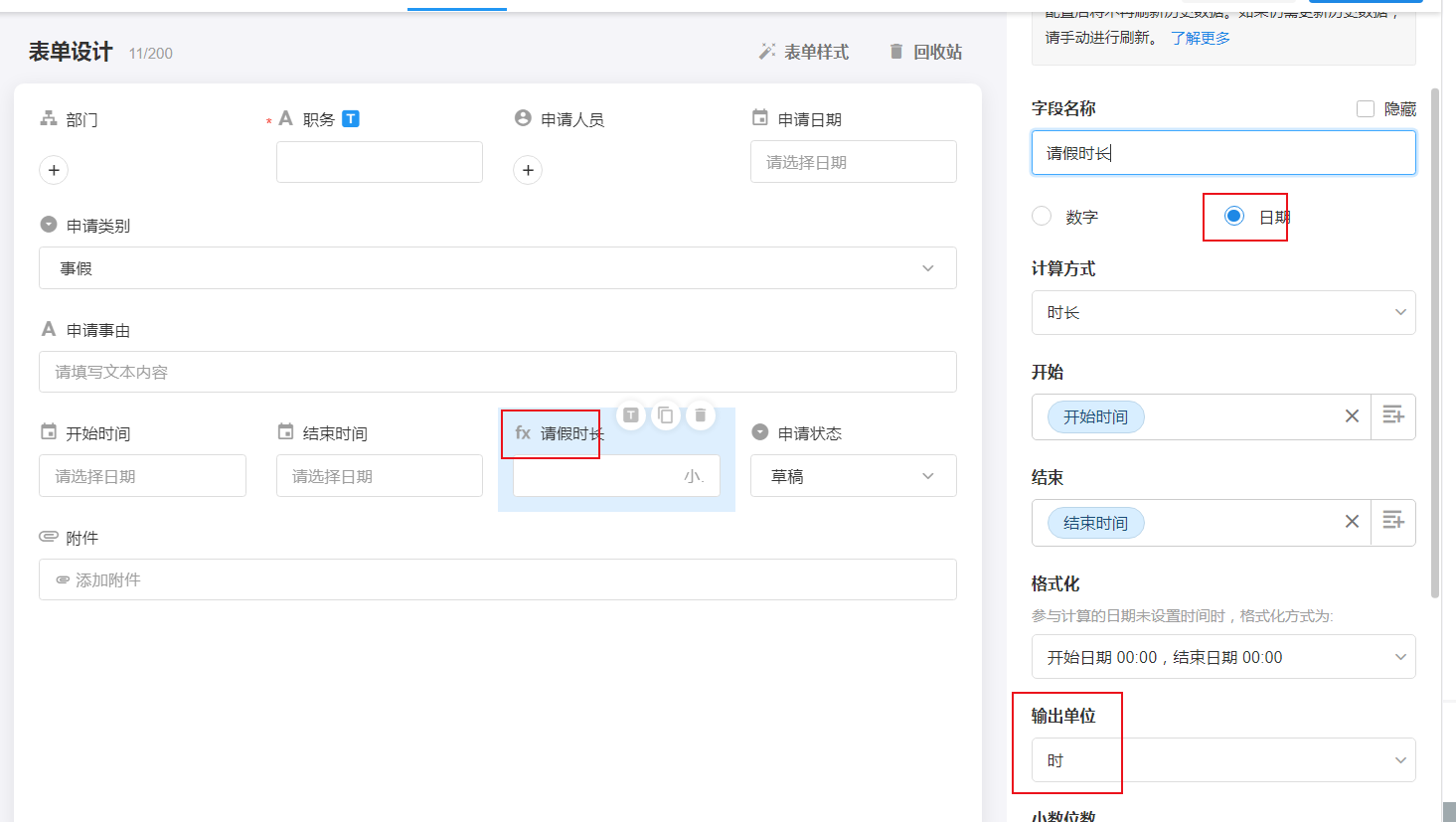

这个控件只能计算出来小时的整数,或者分钟的整数,无法计算出来 2 小时 30 分这样
需要增加一个函数 fx 字段,然后开始时间,结束时间,输出小时
