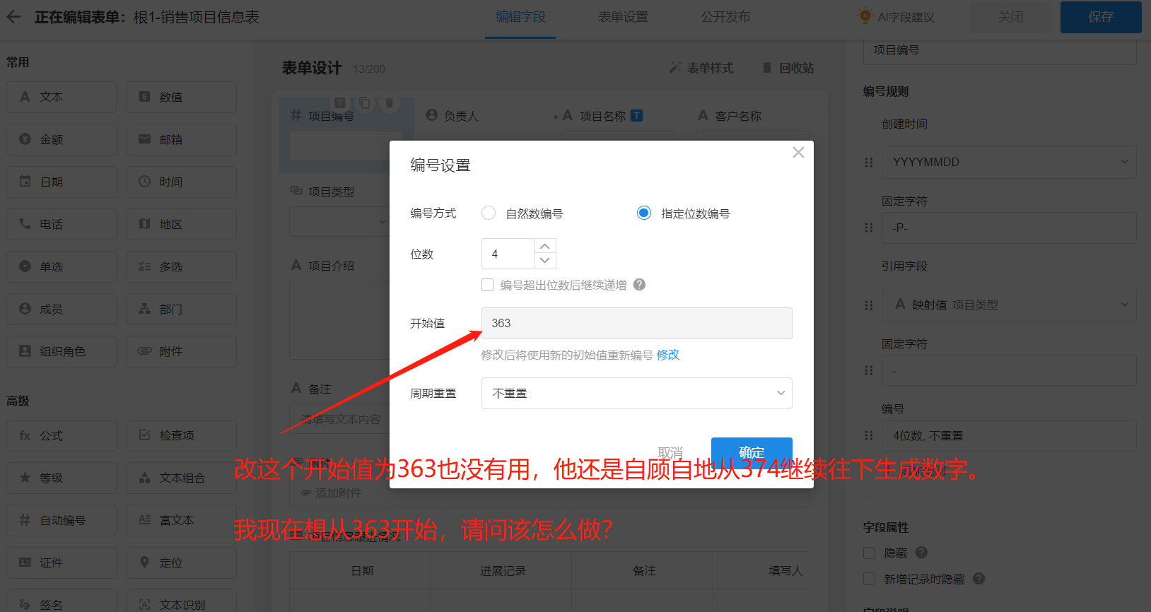

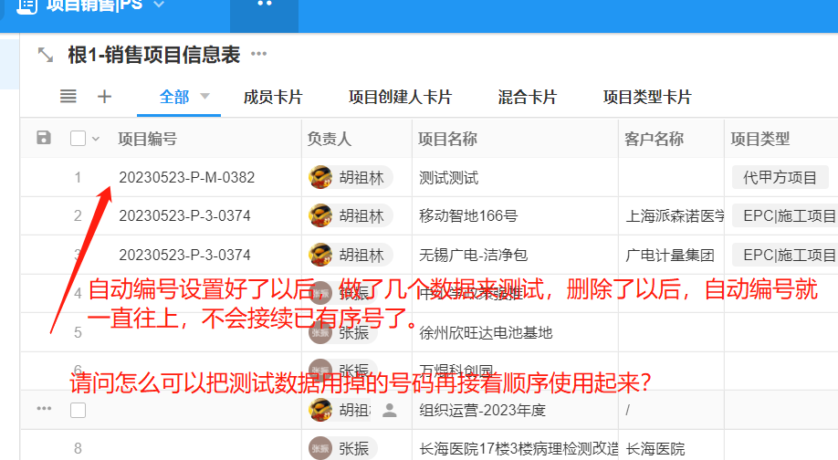

问题:《自动编号》中的《编号》,如何按需任意设置开始值? 胡祖林Lv.3修习 发布于 2023-05-23 22:25 最后回复 2023-05-25 07:30:08 分享 零代码自动编号 收藏 复制链接 新浪微博 微信扫一扫 分享 4 回复1149 浏览 不明白这个《自动编号》中的《编号》的《开始值》设置的逻辑。 刚设置好的时候,做了几条测试数据,生成自动编号,以后感觉效果出来了就删除了。然后就没法使用被删除数据所使用的编号了。不论怎么改都感觉没改成。还是自顾自地往下增加。 请大神指教一下。

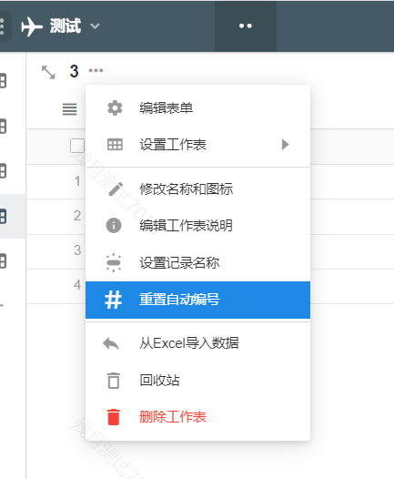

不用编工作流可以控制的,你看[琮禾]的回复。
这个控制方式逻辑清晰简单好用的 👍
试过了,居然就可以了!👍,多谢!佩服佩服!
