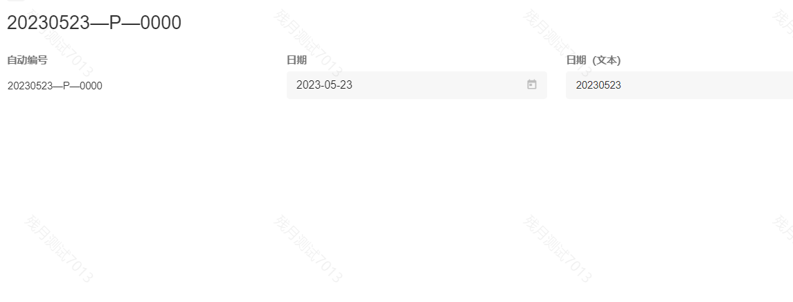

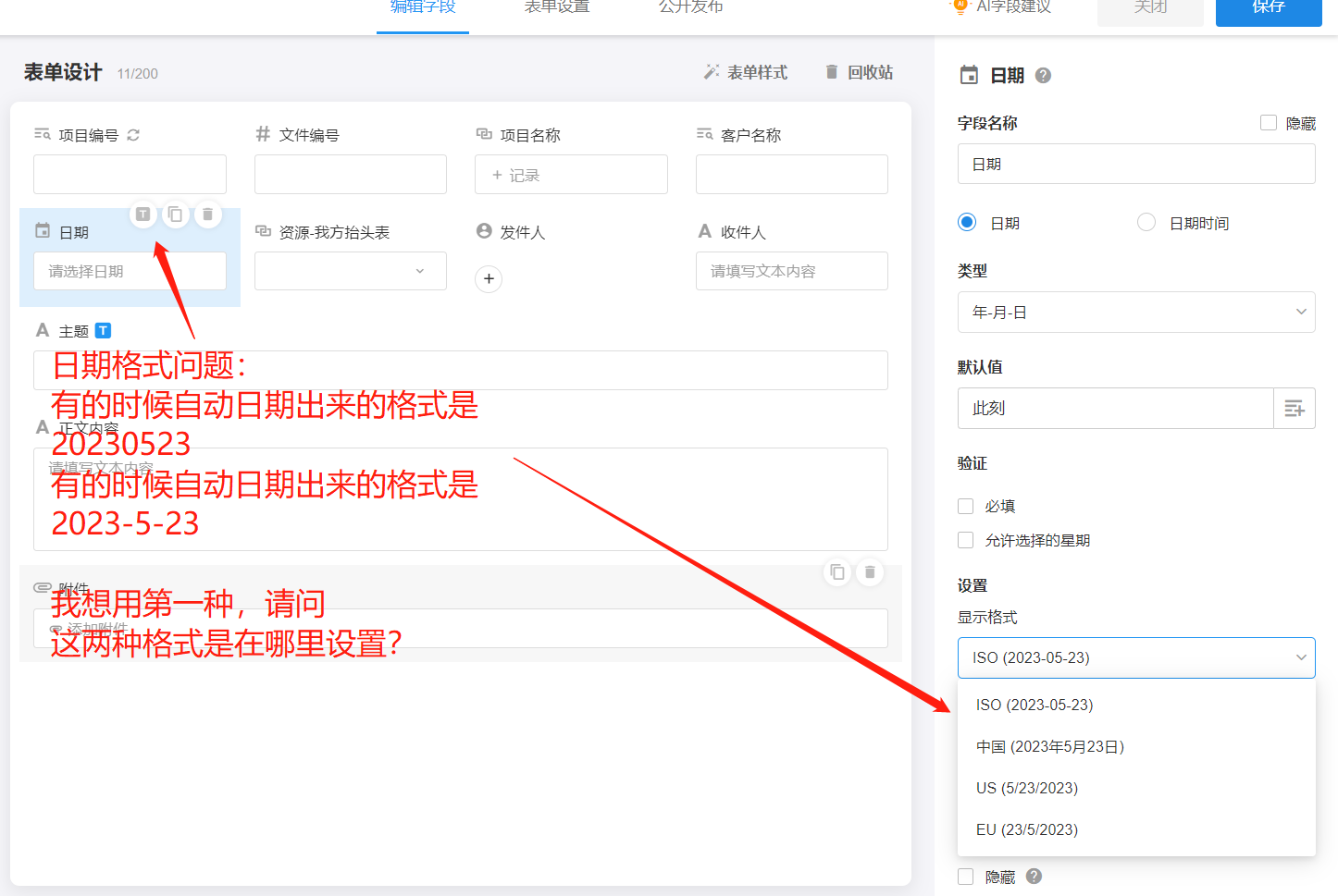

问题:在自动编号中的日期显示格式不同? 胡祖林Lv.3修习 发布于 2023-05-23 07:34 最后回复 2023-05-23 19:26:41 分享 日期字段 收藏 复制链接 新浪微博 微信扫一扫 分享 9 回复1269 浏览 在做自动编号的时候,遇到一个奇怪的问题,自动编号引用的字段的日期显示格式不同,如图: 我想都设置成一样的 20230523 这种格式,请问怎么做?

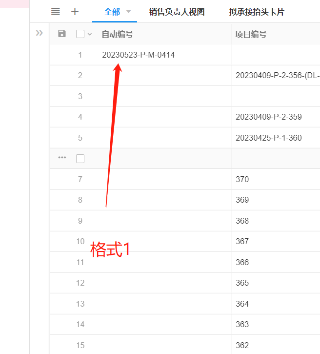

试过了,我的显示目标是《自动编号》显示 YYYYMMDD-P-X-0000,其中 YYYYMMDD 是没有连字符的,根据你说的我试出来了:不要在《自动编号》里面用《引用字段》,引用表内《时间》控件,控件是不能直接设置格式的,只能用 js 代码,过程复杂比较曲折。我现在是直接在自动编号里面使用《创建时间》,就达到目标了。

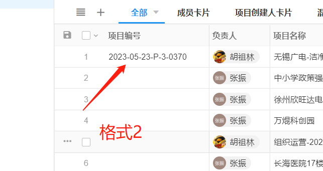

格式 2 就是在《自动编号》里面使用《引用字段》引用表内的《时间》了。显示为:YYYY-MM-DD-P-X-0000,我觉得挺不简洁的。
日期字段里是没法设置,自动编号字段里可以设置。
你的问题是要把日期字段里的显示去掉“-”,还是要把自动编号字段里的显示去掉“-”?
同时,格式 2 的自动编号是怎么设置出来的?

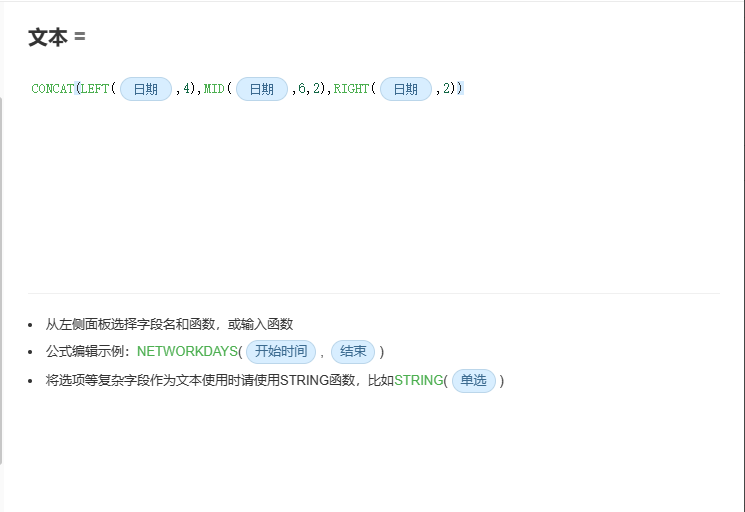

日期字段里去掉“-”,目前只能用文本字段默认值设置函数计算。

意思是用文本组件来把日期组件的格式转成 yyyymmdd 的格式,然后自动编号组件再引用。

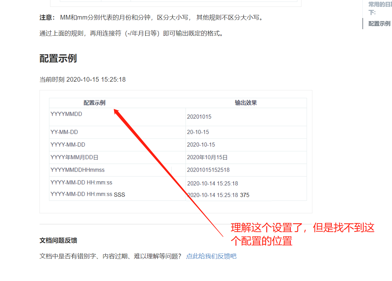

但是没有在明道云中找到这个配置的位置,如图,控件设置里面、别的位置也都找了,没发现。。。。。

看帮助文档啊。
日期规则介绍 · 明道云帮助中心 (mingdao.com)
