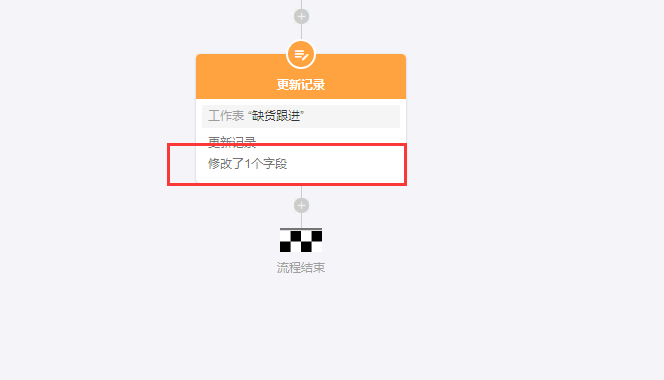

明道云怎么通过工作流更新多个关联记录? 浮沉Lv.3修习 发布于 2021-03-11 03:00 最后回复 2021-03-20 23:37:04 分享 收藏 复制链接 新浪微博 微信扫一扫 分享 14 回复2578 浏览 明道云怎么通过工作流更新多个关联记录?我已经通过工作流批量获取了一个工作表,然后我要将多个记录更新在本表的关联记录里,需要通过工作流如何怎么设置才可以更新进我的工作表的关联记录里。

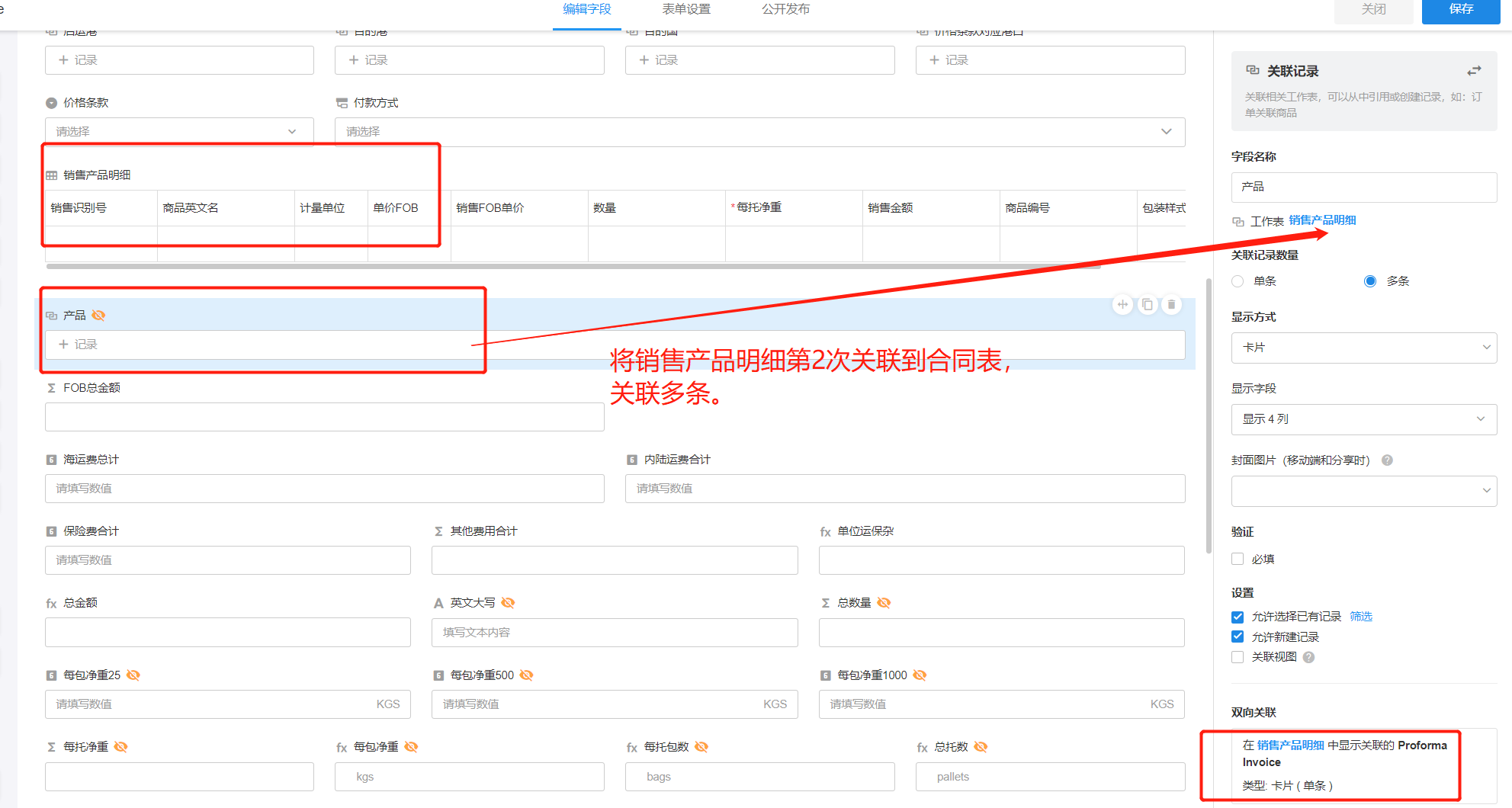

表结构:

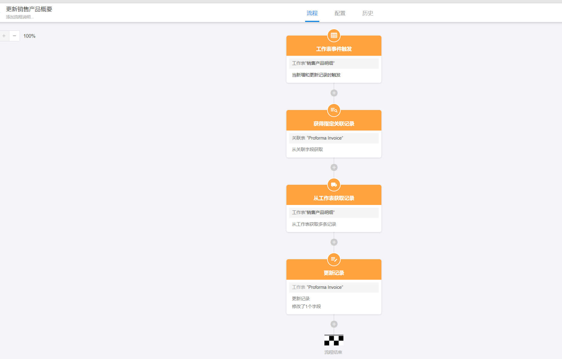

工作流配置

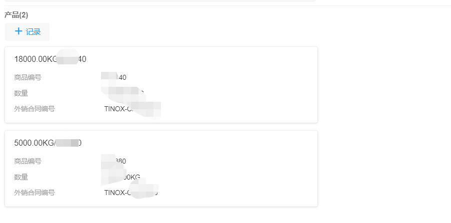

就是配置正确后,你直接更新就好了。
每次更新都会去产品字段新增一个。
看下工作流中 你要确认第一个问题就是工作流改完后点击 更新发布没
第二个问题 工作表拍查下你的关联是否设置的是允许多条关联(看你的截图像是关键关系设置错了 你截图像是单挑)。
3 工作表批量获取的数据确认下 是否只有一条不存在多条

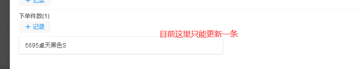

我这个工作流他还是没有增加多个,只是填了一个就没有填了
是的,就像你这样,但是要用工作流做过来
是的
是不是这样?
我是批量获取了,但是更新只会更新一条
我要在一个表里填入多个关联记录
因为没有办法确定它到底是有多少条的,这样它会一次性增加多个吗
你是要更新多个关联表, 还是要更新一个关联表里面的多条记录?

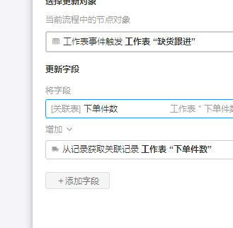

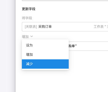

在更新节点 里面有个下拉小标 设为 增加 减少。如图:![image.png]()
先批量获取多条记录。然后更新就好了
