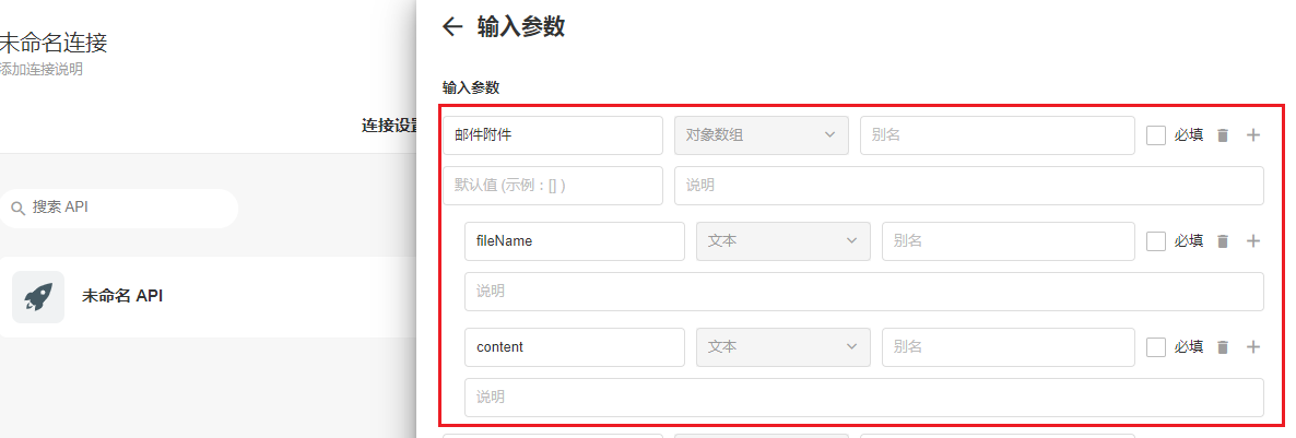

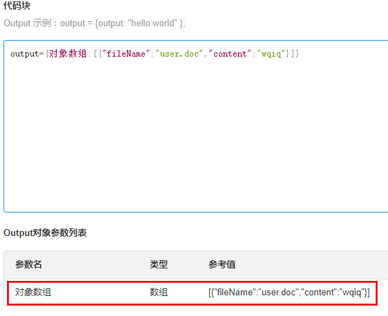

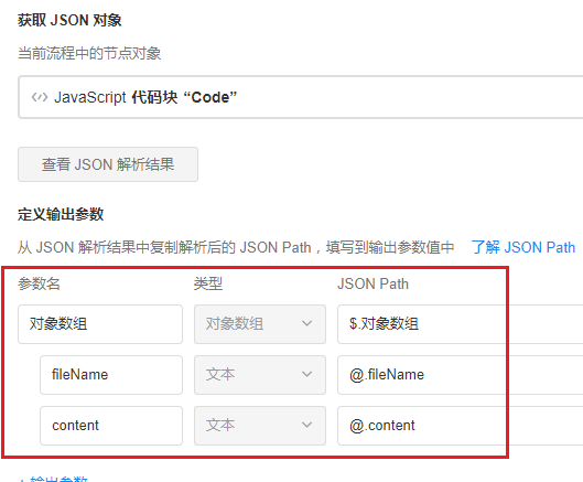

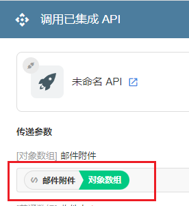

集成API接收不到对象数组 ReiterLv.3修习 发布于 2023-03-14 13:34 最后回复 2023-03-17 14:38:06 分享 收藏 复制链接 新浪微博 微信扫一扫 分享 8 回复1438 浏览 设置一个集成 API,输入参数中有一个是“对象数组”,如下图。 调用这个集成 API 之前,先用代码段生成一个 JSON 数组: 再通过 JSON 解释,生成集成 API 可引用的“对象数组”: 将对象数组传递给调用的 API: 然而,最后查看日志发现,集成 API 收到的是空的值。
代码块输出名称使用英文,以及后面的解析节点等都重新配置下再试试。
代码块生成的普通数组不能直接被集成 API 调用,必须要经过 JSON 解释后才可以被调用,而对象数组经过 JSON 解释后集成 API 却只接收到一个空值。

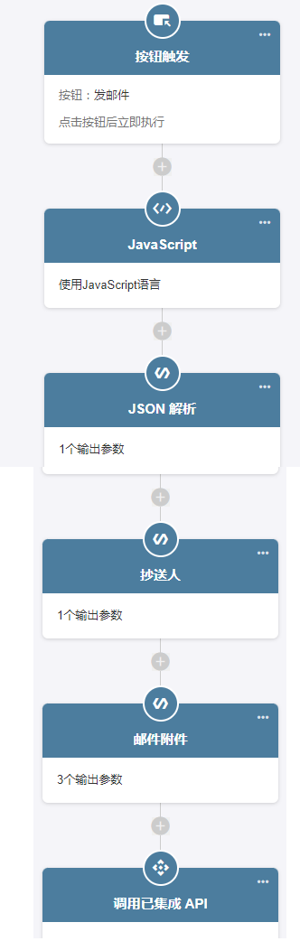

流程整体截图看下

代码块输出时的数组名称,改成英文名称试试
