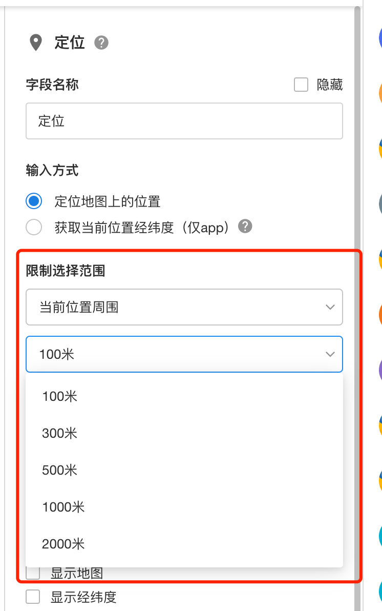

CRM 客户拜访 打卡定位问题 孙杰Lv.4悟道 发布于 2023-01-30 15:35 最后回复 2024-09-18 22:32:11 分享 收藏 复制链接 新浪微博 微信扫一扫 分享 5 回复1067 浏览 创建拜访记录 客户的位置 和当前位置 如果存在较大偏差 就不能保存拜访记录 ,求个思路
时间就是调用已经集成的 API,API 其实是一个写好了的封装业务流程,里面有计算两个经纬度距离的算法,输入就是打卡位置和客户位置的经纬度,输出就是算好的距离,然后再前端判断
1,获取打卡位置
2. 后台计算打卡位置和客户位置的距离
3.不符合报错
其中 2 需要知道客户的位置,后台通过工作流来计算两个经纬度之间的距离
