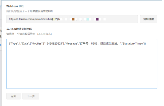

分析:由于注册短信验证码,模板格式是固定的,也就是当发送验证码时,明道云会发送一个 JSON 给配置的 WebhookUrl,如下:
    "Type": 1,
    "Data": {
        "Mobiles": ["13480925821"], // 接收消息的手机号列表
        "Message": "您的验证码是XXXX,感谢您的使用!",
        "Signature": ""
通过分析,

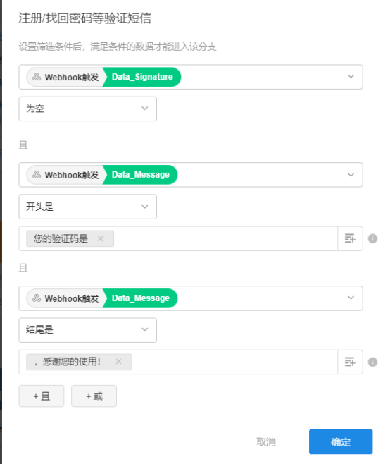

  1. 如果是签名为空
  2. 内容格式是这样:“您的验证码是 XXXX,感谢您的使用!”
则说明是明道云自带发送的验证码

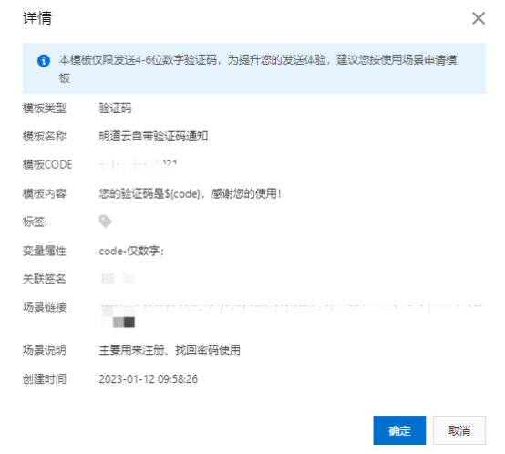

  1. 阿里云创建模板,格式为:“您的验证码是 ${code},感谢您的使用!”
  2. 在 WebhookUrl 接收到消息之后,对验证码内容,进行模板匹配,匹配的条件为:(签名为空 and 格式是“您的验证码是 XXXX,感谢您的使用!”)
  3. 如果如上 2 满足,则调用阿里云指定模板的发送短信接口,否则调用其他自定义模板

  1. 阿里云上申请和明道云验证码内容一样的模板,如下:
  2. 在 WebhookUrl 对应的工作流中接收参数,并处理成符合阿里云短信的参数格式
整体流程如下:
详细步骤:
  • Webhook 触发:
  • 分支:

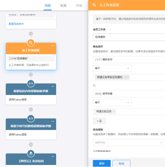

  • 从工作表获取:

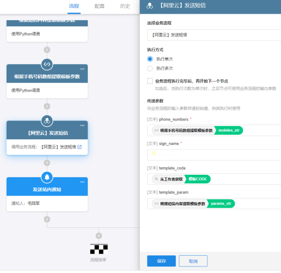

  • 根据手机号码数组提取模板参数
    代码块:
import json
mobiles_json = json.loads(input['data_mobiles'])
mobiles_str=','.join(mobiles_json)
output = {'mobiles_str': mobiles_str}
  • 【阿里云】发送短信

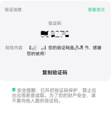

最终效果:
