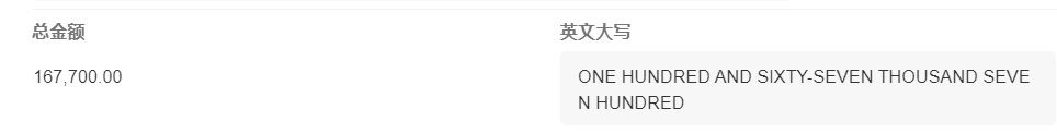

外贸企业,或者涉外单位的英文合同或者形式发票,总是需要显示英文的数字大写。 如下图:
这是我的 Proforma Invoice 形式发票表的一个截图,里面存放这总金额数字字段。
另外一个英文大写字段,是文本框字段,用来存放转换后的英文大写。

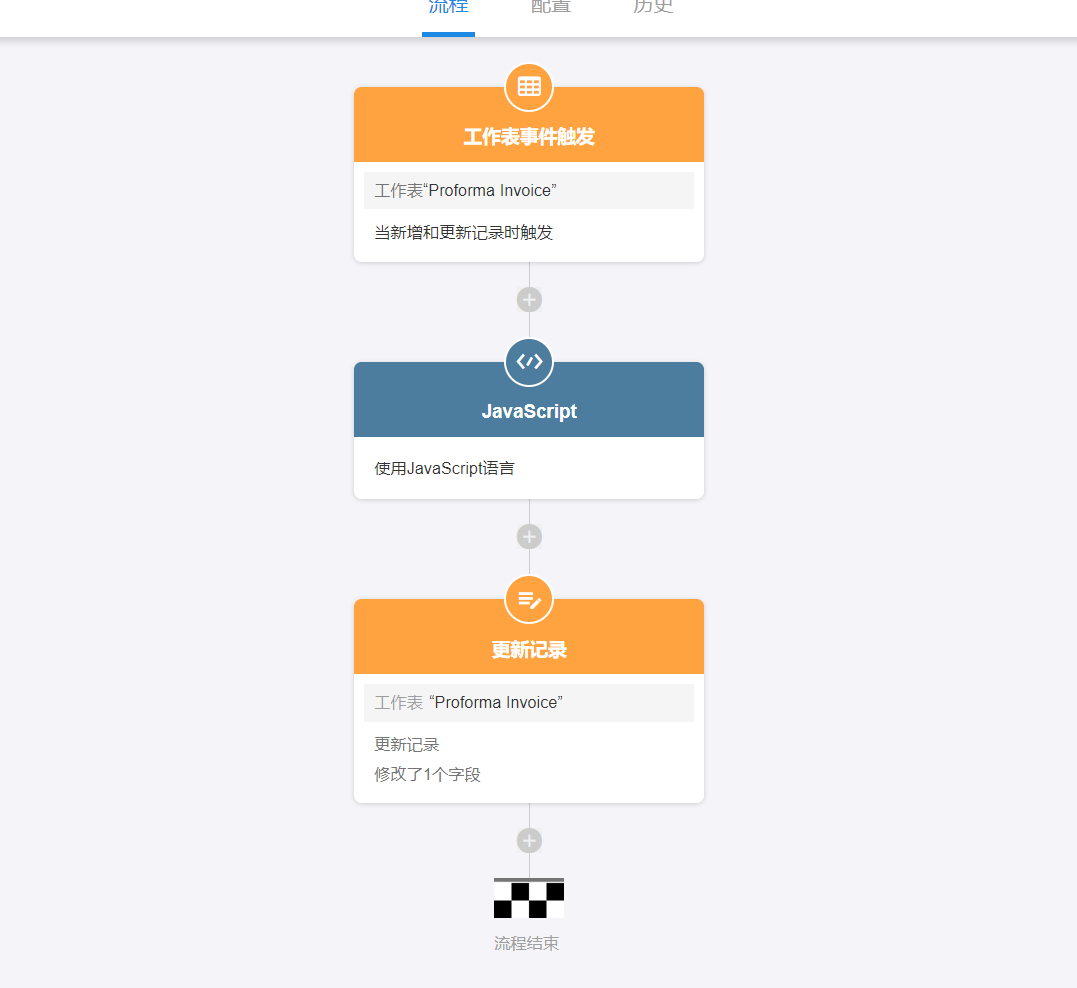

怎么用明道云的工作流 + 代码块来实现呢?
工作流如下图:
image.png、

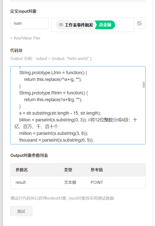

主要是代码块设置如下图:
其中 num 动态值就是你的需要转换成英文大写的阿拉伯数字总金额。第一次测试的时候,可以给 num 一个具体的值,而不是动态的字段内容,例如 1231231 这样。
具体的代码如下:

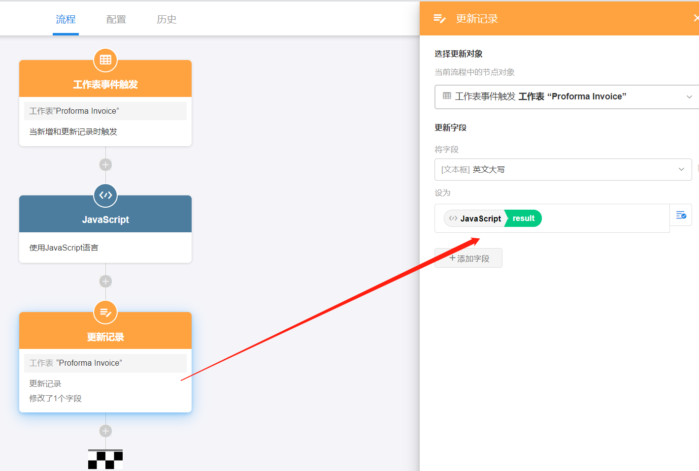

更新表单里面的英文大写文本框
