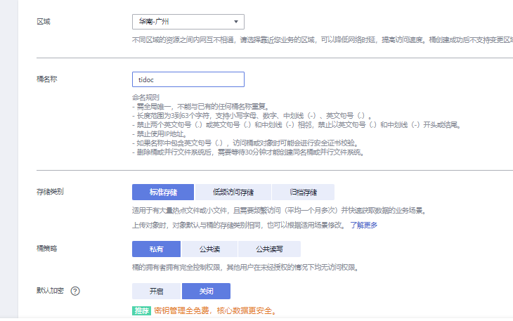

1.阿里云或者华为云开通标准文件对象服务 并创建桶(bucket)。
华为云 OBS 传送门
需要几个桶?4 个。 因为明道云的文件储存分别在 mdmedia, mdpic, mdpub, mdoc 四个文件夹内。对应的,在你的云储存里面建 4 个桶,桶名称建议保持一定的规则,例如我的就是 timedia, tipic, tipub, tidoc。都是用的标准配置 如下图:

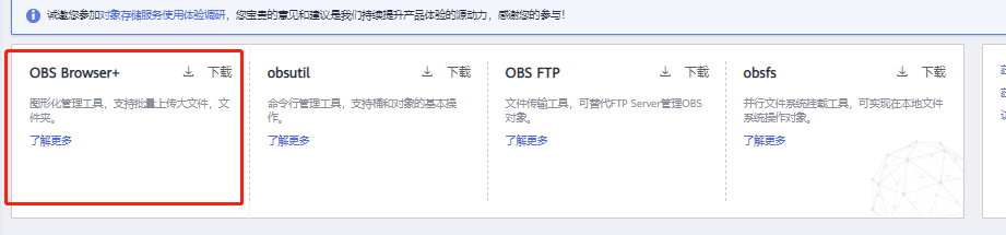

2.安装标准对象服务浏览器,可视化管理你的桶。
华为云的叫 obs broswer plus, 阿里的叫 oss brower。 就在你创建桶的页面就可以看到这个工具的下载链接。
华为云 obs browser plus 支持直接用华为云账号登陆,简直是 easy.

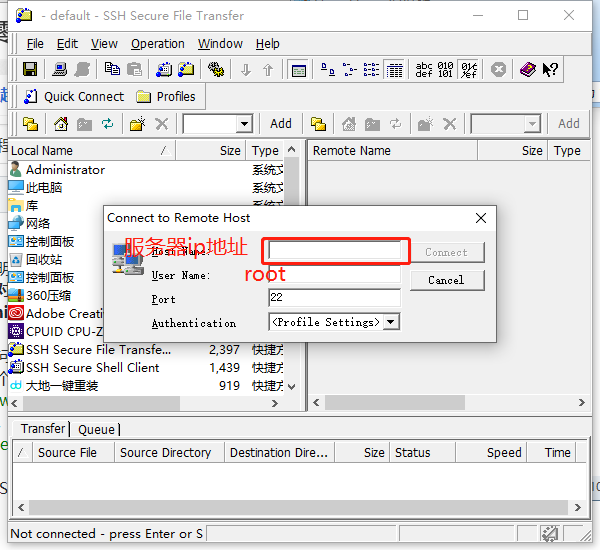

我推荐一个工具,SSH Secure File Transfer Client。
打开 SSH Secure File Transfer Client, 点击 quick connect, 在弹窗输入你的登录 ip 地址和账号(我的华为云主机这个账号是 root,其他的服务商可能不一样,去后台看就知道了)。
然后点击 connect,有个弹窗点击 yes。然后就是输入云服务器登陆密码。

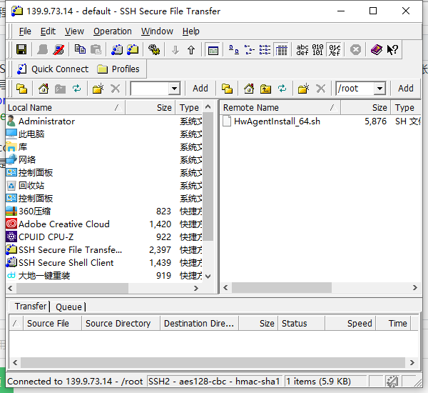

登陆后就是下图:
回到你的主目录。
好的,然后就按照*/data/mingdao/script/volume/data/storage/data/` 这个路径去找到资源。
然后就把这四个文件夹从右边拖动到左边 你电脑本地目录就下可以啦。文件可能比较多,等待下载完成就可以啦。
