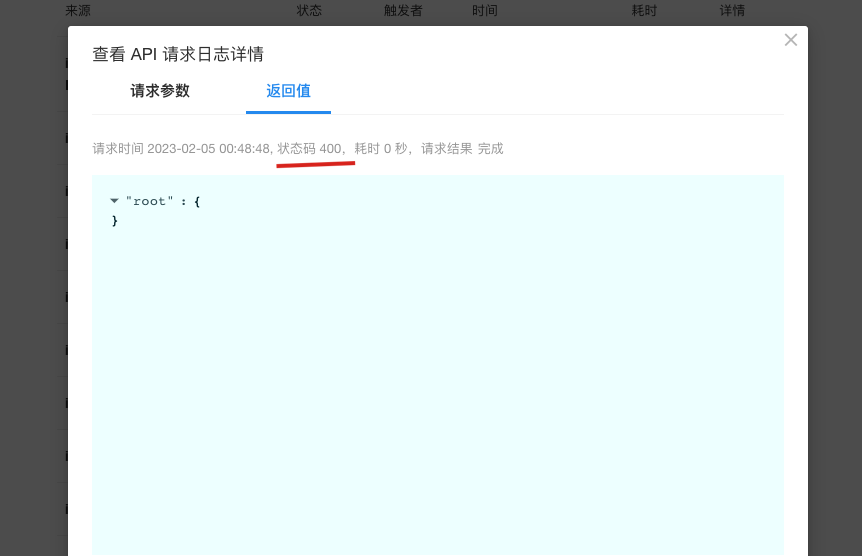

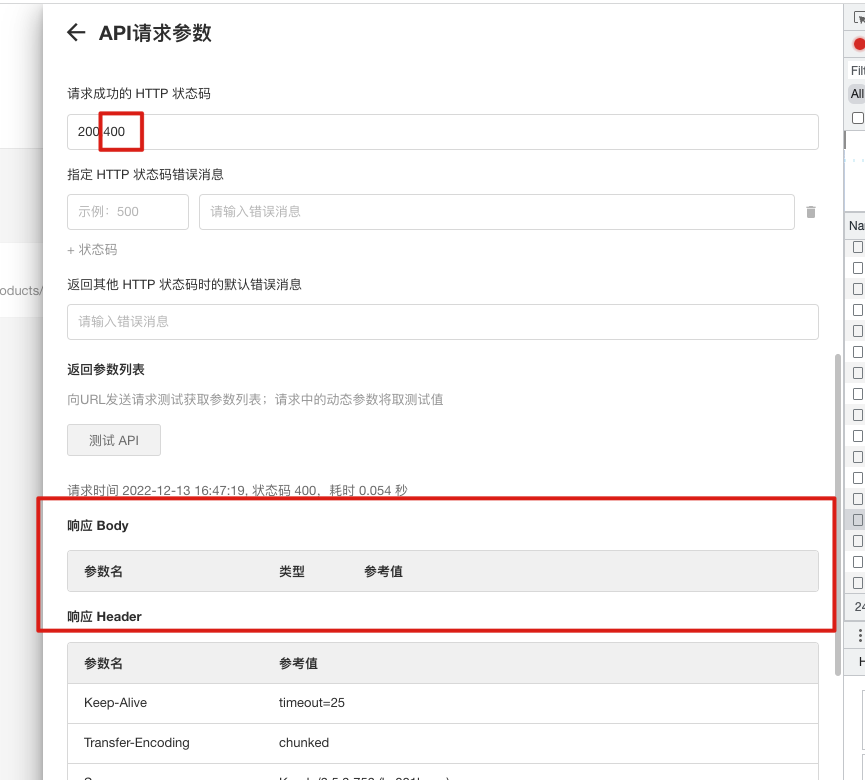

集成API中,当httpCode为400时,无法获取响应体内容 沈毅Lv.3修习 发布于 2022-12-13 16:50 最后回复 2023-02-08 19:32:28 分享 收藏 复制链接 新浪微博 微信扫一扫 分享 19 回复1438 浏览 已经定义了 400 为成功,无法获取响应体内容,其实是有 JSON 返回数据的 私有部署版本: 3.7.1

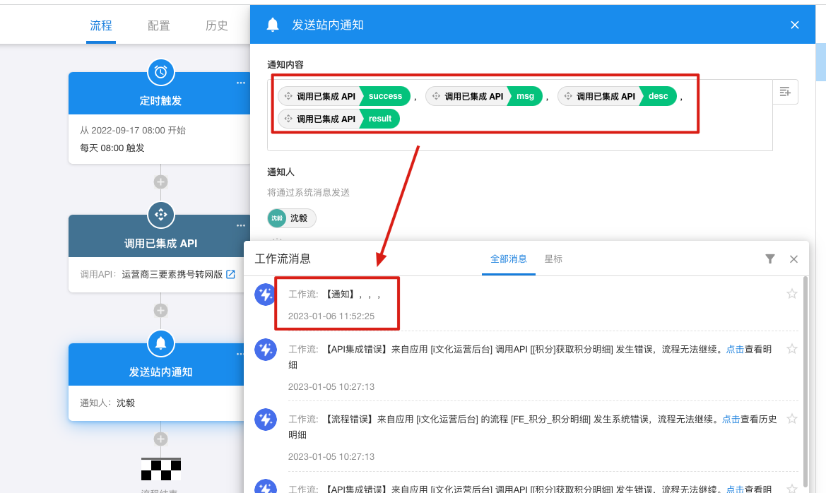

那么当 API 发生异常时,会导致 PBP 流程执行失败,目前无法控制在 API 调用失败时通过平台 API 输出结果的,工作流会执行中断

还有个问题麻烦一起考虑下,PBP 里是不是需要支持 API 的异常分支,目前是没办法处理的,工作流会直接报错,对于开启平台 API 的 PBP 就有点难受了

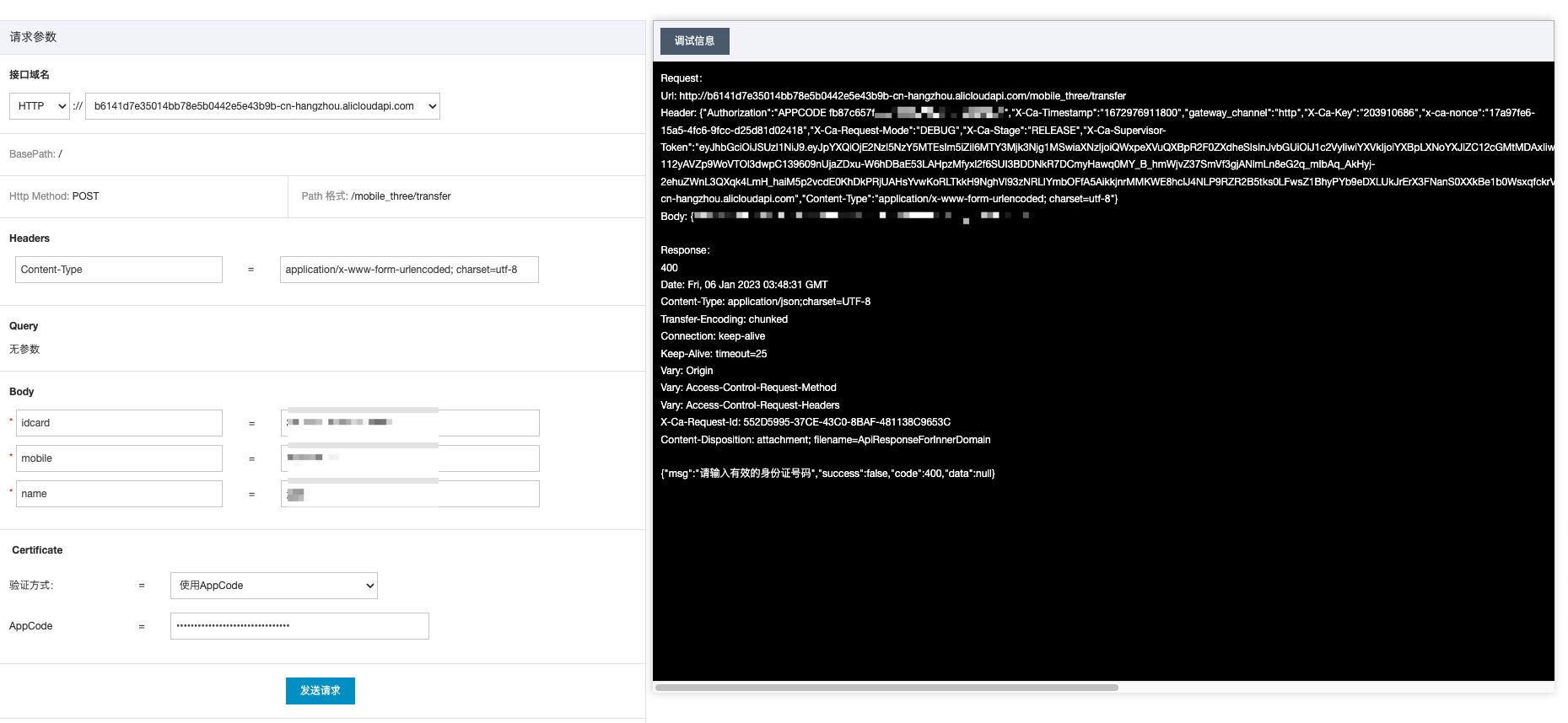

所以我说这可能是个 bug,你们要不验证下看看,测试下来只要出了 400 就 body 里的值就取不到
是啊。我是这么配置的,但是确实不工作。。只要出了 400,工作流里取到的对应响应字段全是空。

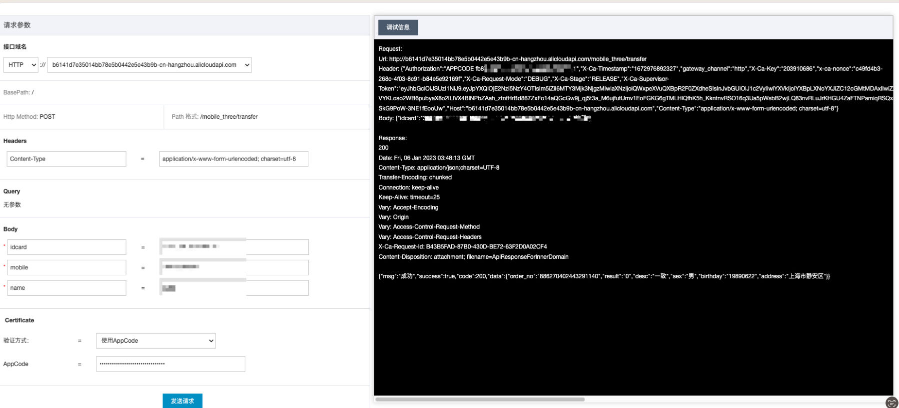

以下是实际请求,200:
![Xnip2023-01-06_11-49-00.jpg]()
![Xnip2023-01-06_11-48-47.jpg]()
400:

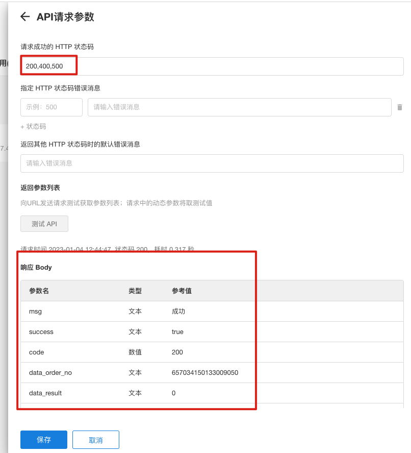

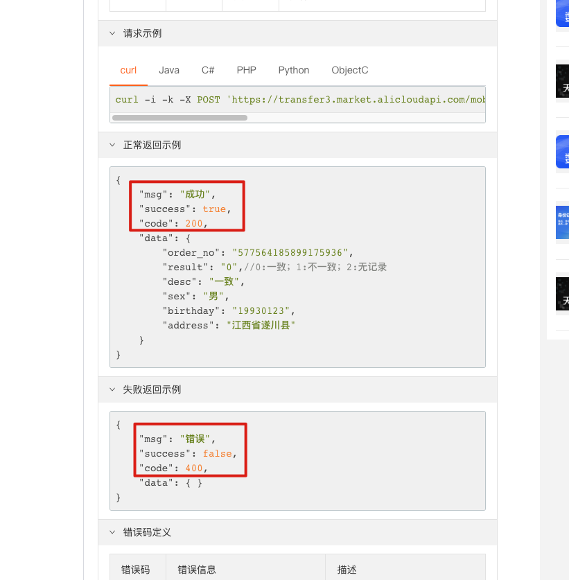

那您只需要配置 200 的正常结果就可以了,把 400 配置到正常请求代码中,执行时如果出现 400 状态,后续的业务处理可以去使用这些 code 和 msg 的。
是的,我和您理解是一致的。现在的问题在于 400/500 和 200 的返回结构是一致的,但是 400/500 时候并不能正确解析出 body 结构。这是实际的 API 接口响应示例,我可以把调用方式提供你们测试下
https://market.aliyun.com/products/56928004/cmapi00046507.html?spm=5176.2020520132.101.7.67927218InvKUm#sku=yuncode4050700001

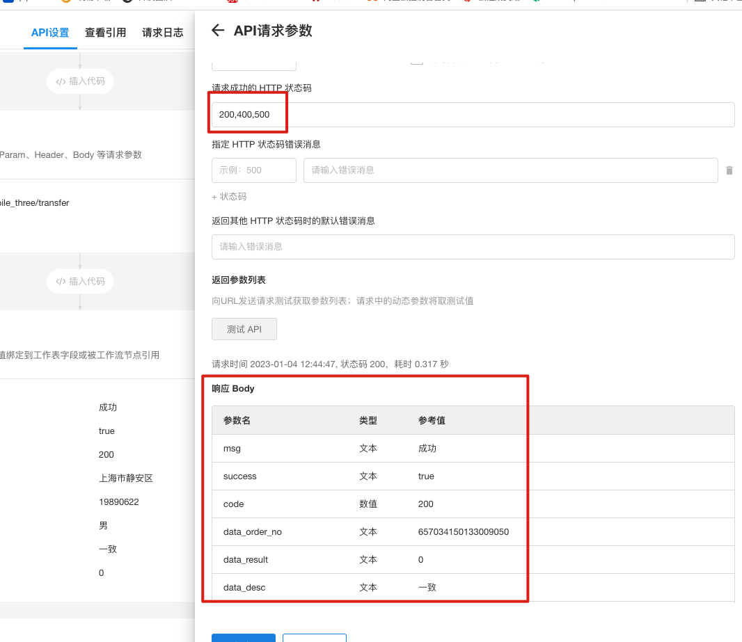

这个问题是这样的:我们对请求的返回值,只支持一种结构,多数情况下是正常请求(200)的结果,方便后续业务处理。如果要处理 400 这类异常的返回结构,只要结果中返回了和 200 结果一样的字段,后续仍然是可以处理的。如果 400 异常返回的 JSON 是完全不同于 200 的结构,那是没办法在后续的处理中正常使用的,因为这样会破坏正常请求的业务逻辑。
所以还是要看你的 400 和 200 返回的结果中,是否有相同的字段比如错误码 errorcode 和错误消息 errormsg,如果有,那业务就是可以正常去执行和判断的。这里在配置时,只需要考虑 200 的结果可以测试成功即可。如果返回的结果完全不同,那目前我们是无法支持的,即使支持了,也会导致正常请求的逻辑无法执行,得不偿失了。

这是 200 状态码的 body 数据,已经保存过了,但是遇到 400/500 的时候,确实是拿不到 body 里的数据,都是空,但实际响应是存在的

保存是保存过的了,这问题像是个缺陷,只有 200 才能拿到 body,非 200 就拿不到 body 内容,导致工作流节点里没办法做后续判断,因为也没有失败分支可以用
需要先保存一次,配置才生效
