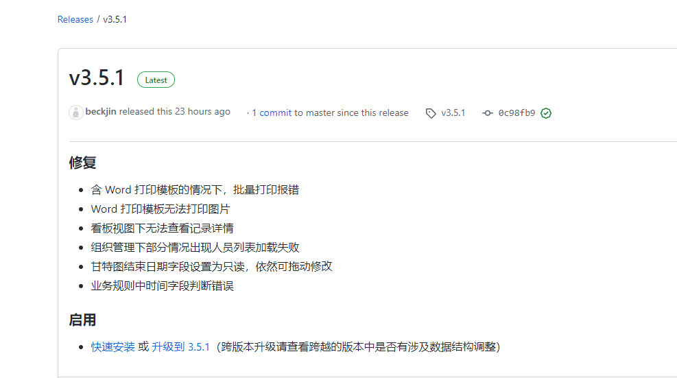

3.5.1 已经发布了,问题已解决 升级下
没有测,不清楚呢
没有出现批量打印报错吗?

我前两天升级了 3.5,是这个问题 私有部署 3.5.0 批量打印报错,如下
然后火速回滚了,幸好升级前做了快照
