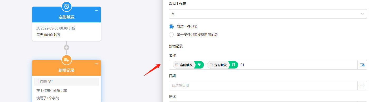

定时触发中,能否把新增的日期字段設置為當月的某一天? MadzoneLv.2入道 发布于 2022-09-30 14:13 最后回复 2022-09-30 17:42:45 分享 收藏 复制链接 新浪微博 微信扫一扫 分享 6 回复723 浏览 例如这里每天需要统计一下当月的累计营业额,每天定时触发,但是日期只能设置循环时段

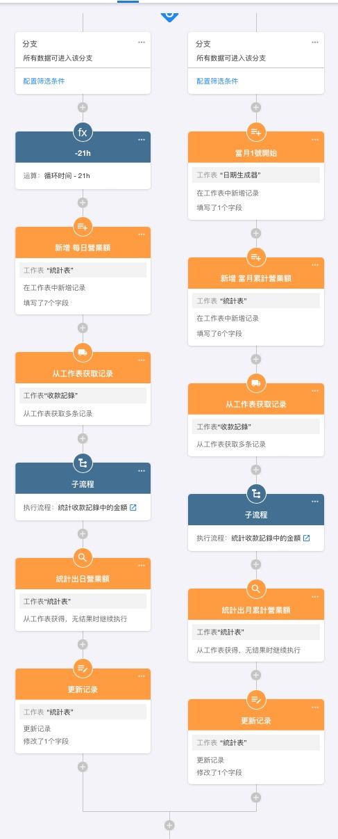

你好,刚刚那个问题解决了,现在还有一个问题,我想问一下我设置了两组的新增记录,左及右,分别按不同的日期需求计算出总额,但是用了同一条子流程,那他能分别计算出来还是子流程会把两组的数据混合计算?我计了几次出来也是错
![WechatIMG3.jpeg]()

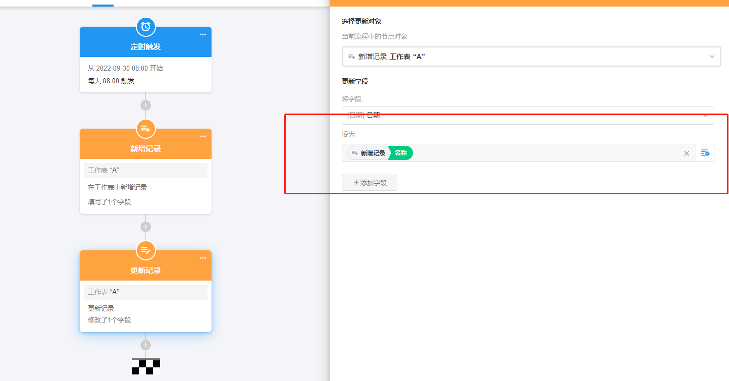

这只一个辅助的 文本字段 例如:![image.png]()
然后在更新日期![image.png]()

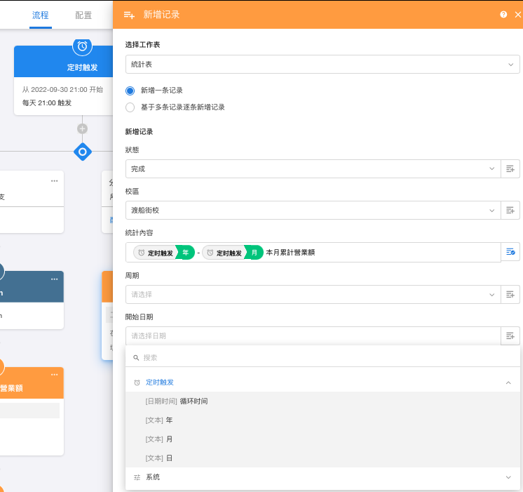

这个流程是每天报数,但是想把开始时间设定为当月 1 日,结束时间设定为当前时间,去做累计

如果需要当前时间 就是选择 系统 当前日期时间
代码块处理下 输出当月 1 号就行了
