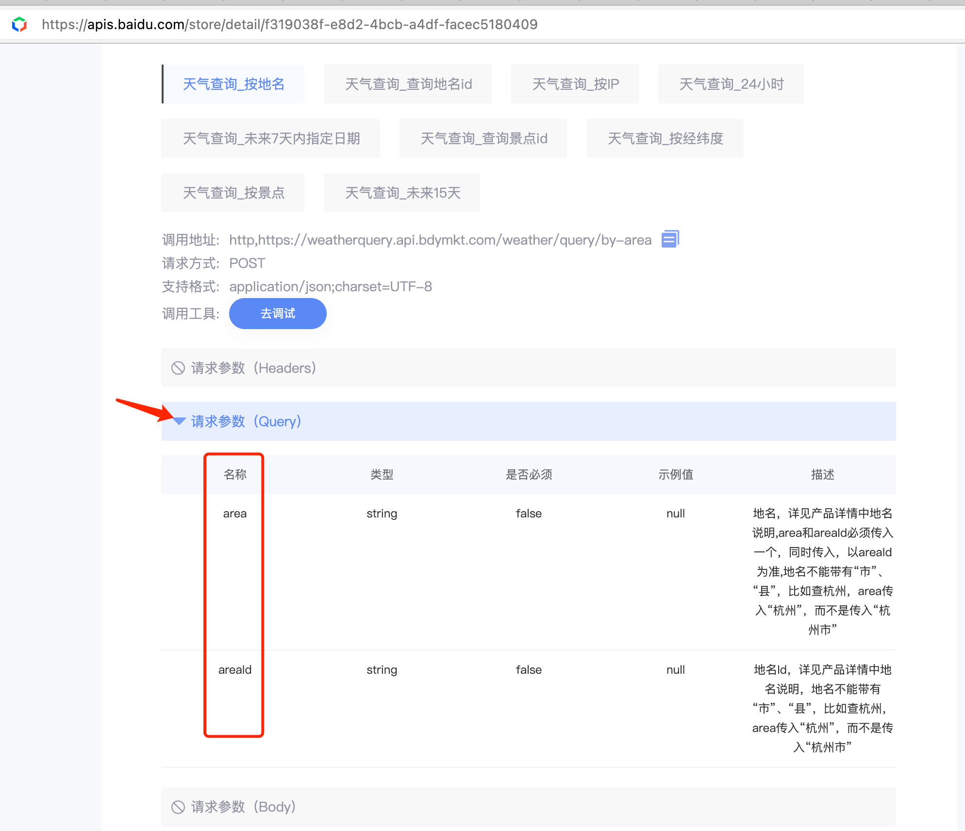

  3. 在百度智能云挑选一个需要集成的 API,本文以天气查询(https://apis.baidu.com/store/detail/f319038f-e8d2-4bcb-a4df-facec5180409) 演示

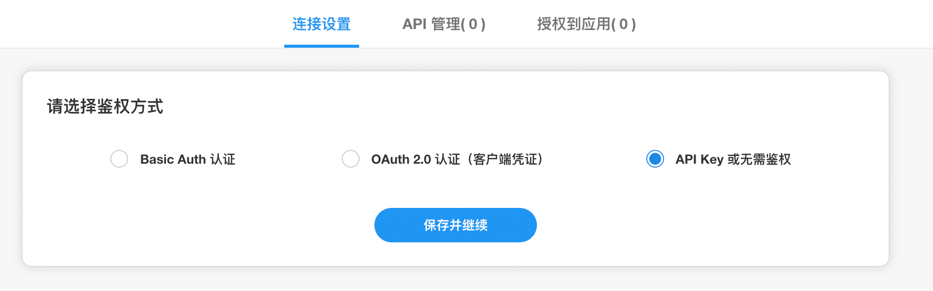

  1. 连接设置:也就是配置鉴权方式

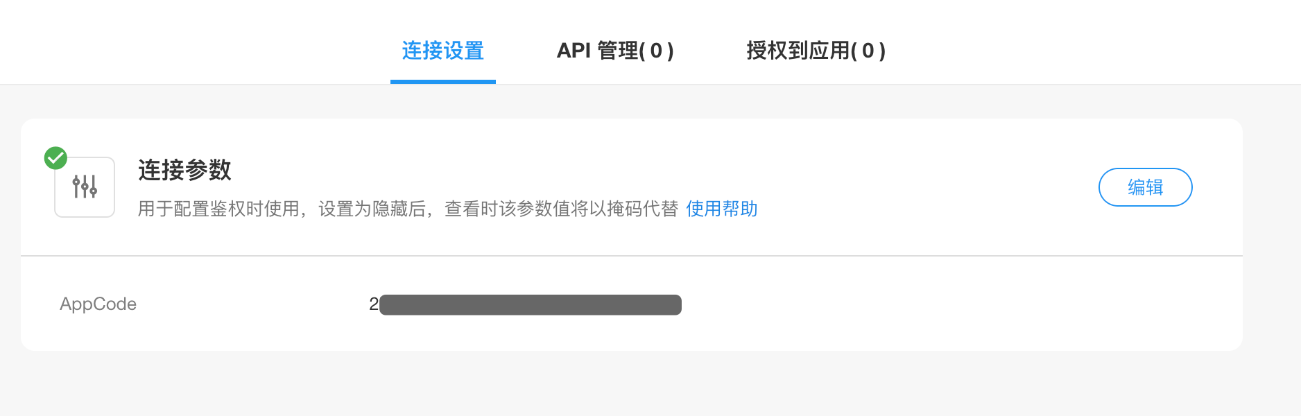

1. 连接设置选择第三种“API Key 或无需鉴权”
2. 输入百度智能云提供的 AppCode

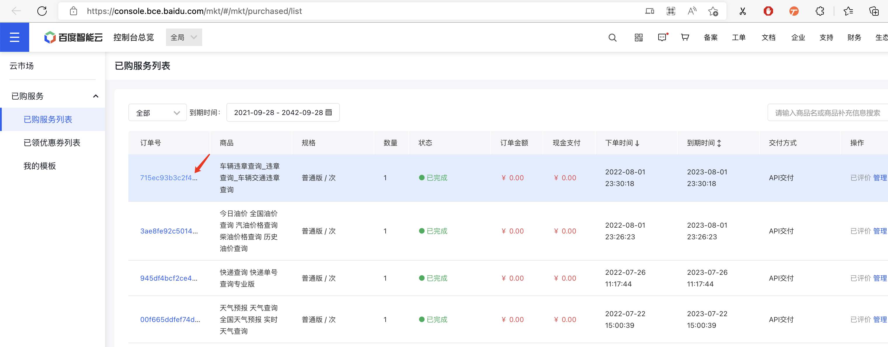

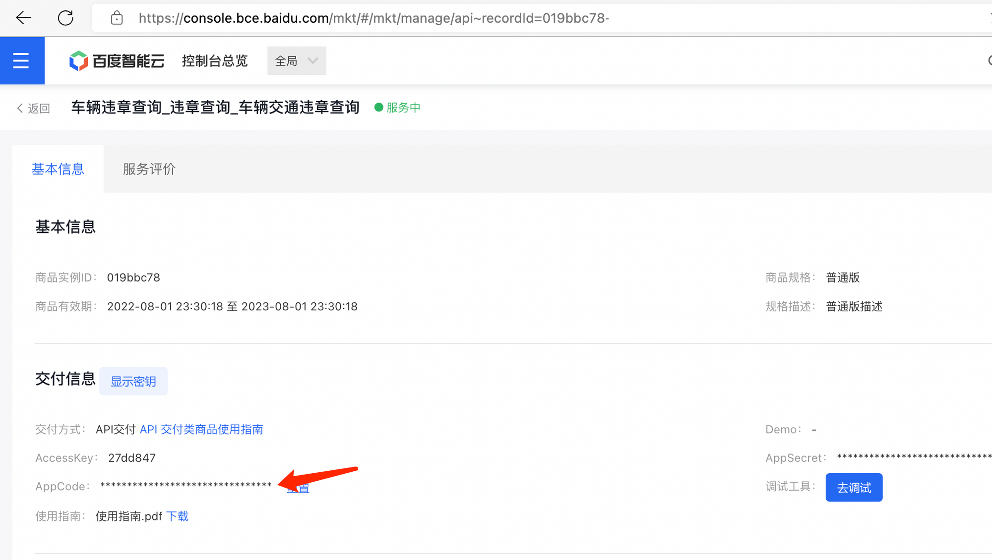

  • AppCode 的获取方式:通过这个网址登陆 https://console.bce.baidu.com/mkt/#/mkt/purchased/list,在已购服务列表中,点击订单号进入查看 AppCode
    [百度智能云 - 已购服务列表]
    [百度智能云 - AppCode]
    [明道云 - 集成中心配置]

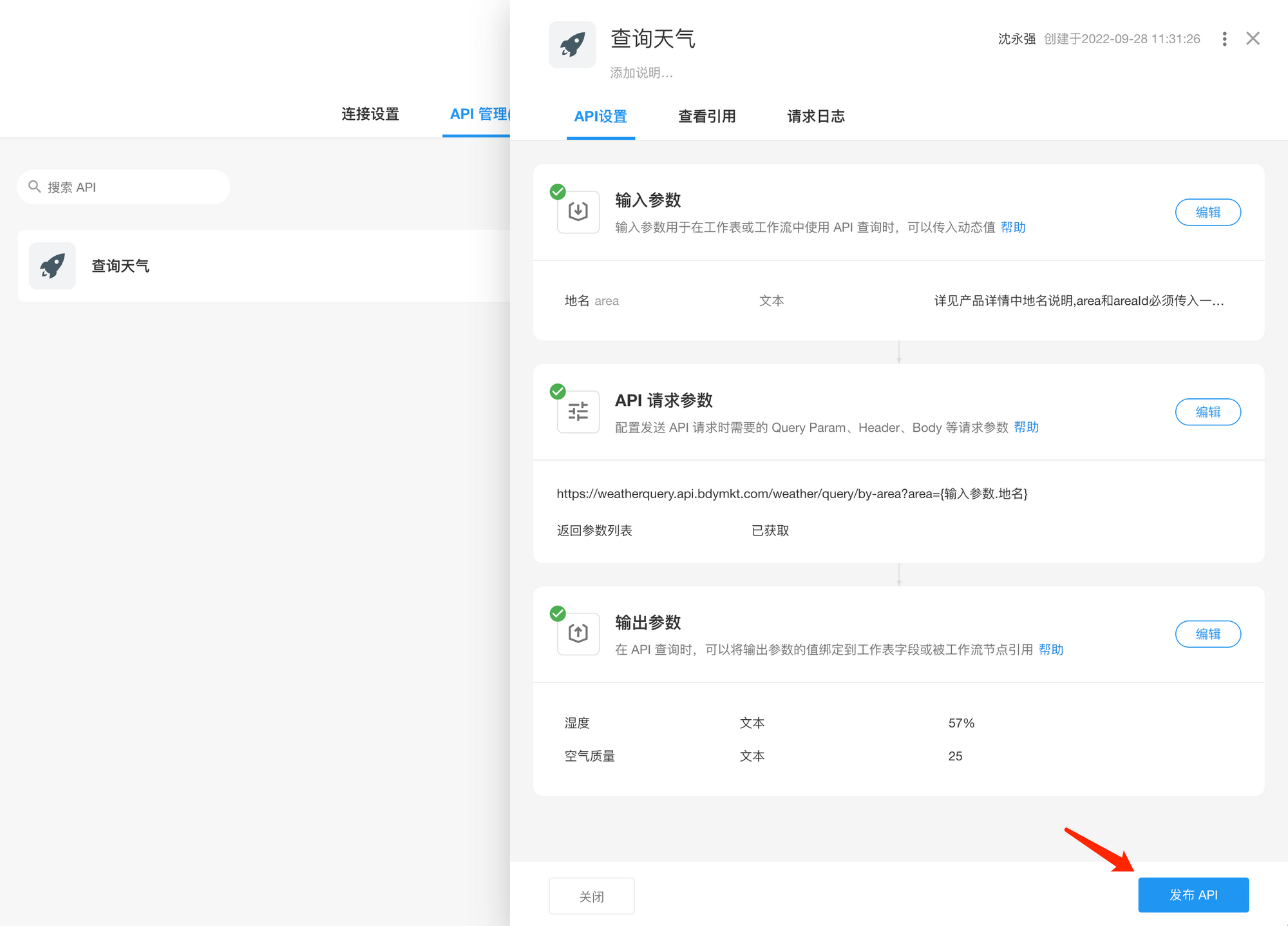

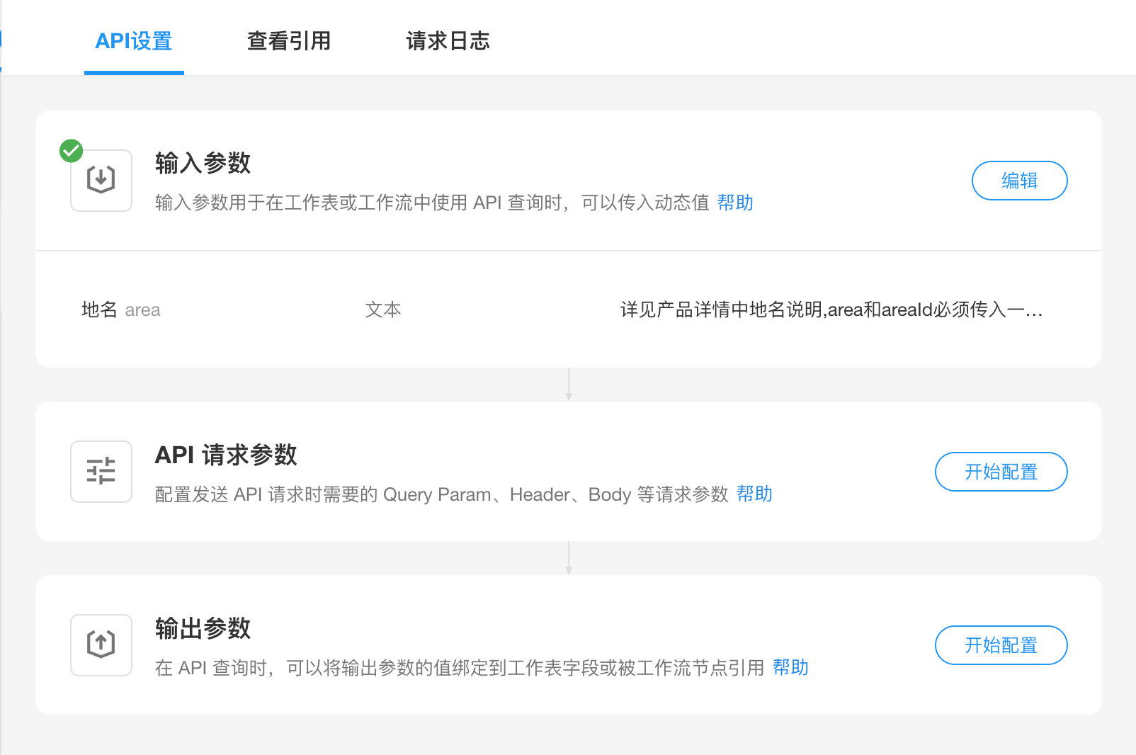

  1. 点击 API 管理-创建 API
[配置完成后,如下图]

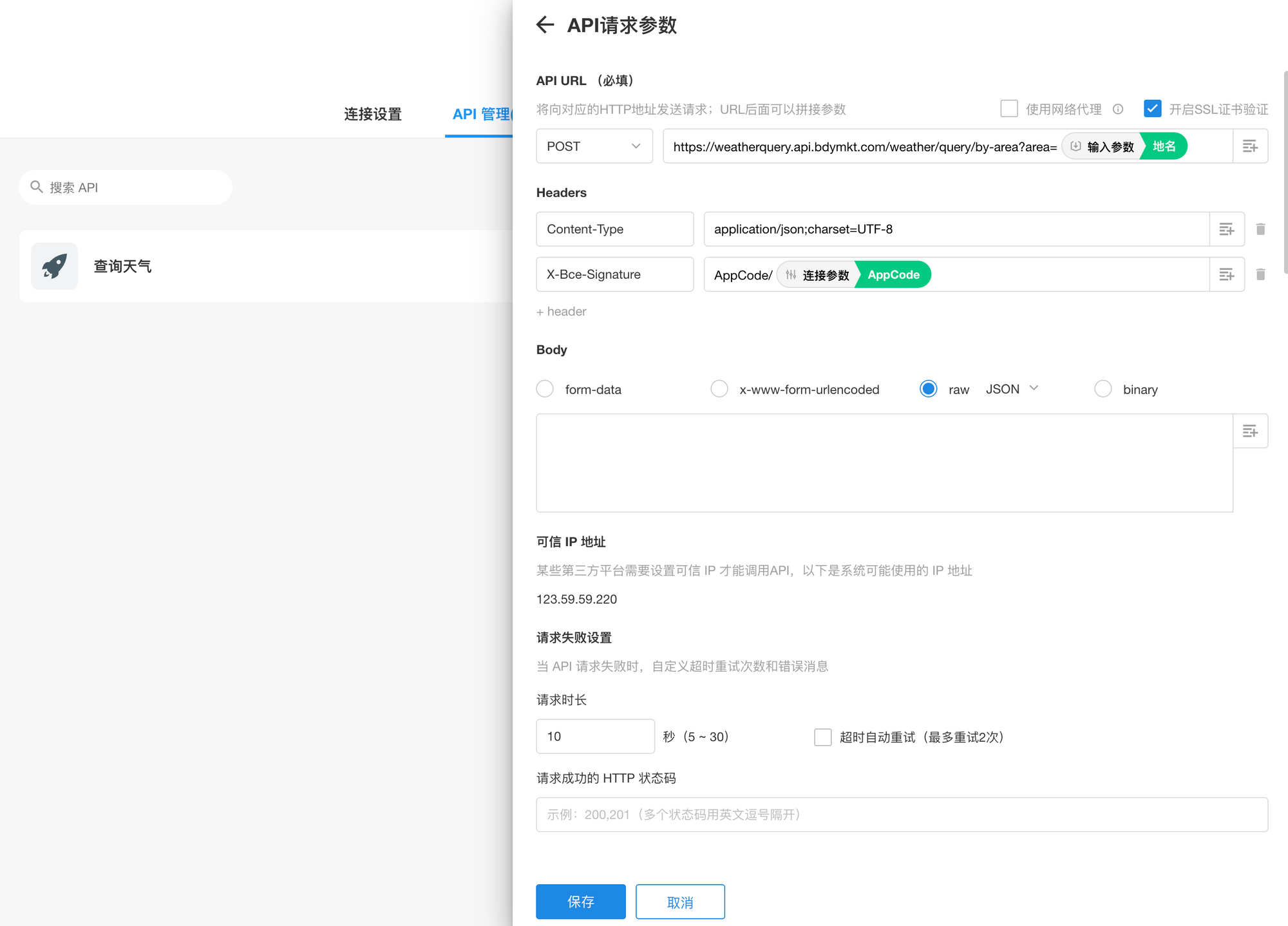

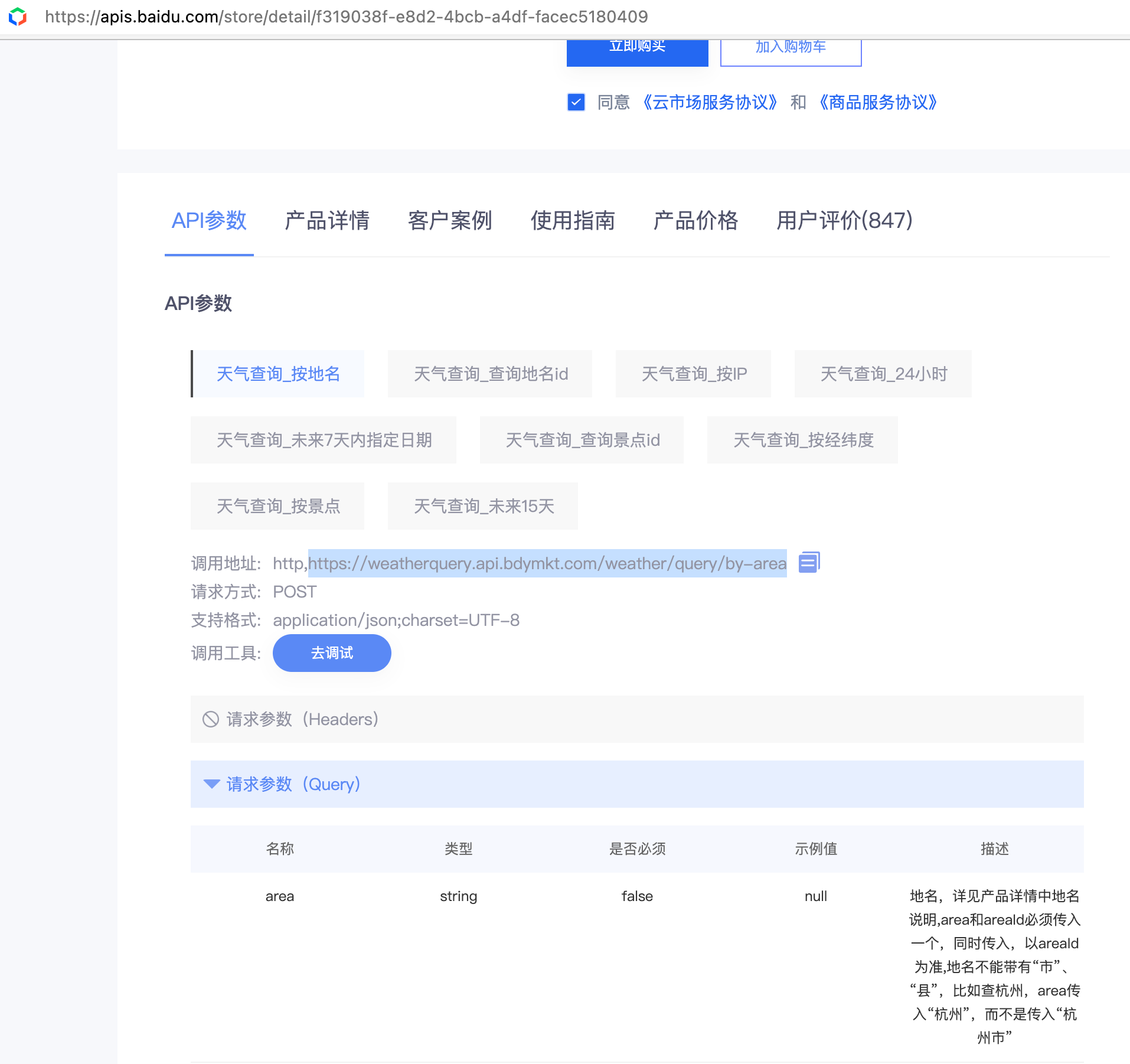

其次,再找到调用地址,配置后如下
⚠️ 这里重点注意
  • 百度提供的地址一般都是用 http,https://xxxxxx 这样的格式,所以我们只从 https 开始复制到最后即可。
比方说当前的调用地址是这样写的
调用地址:http,https://weatherquery.api.bdymkt.com/weather/query/by-area我们只需要加粗的这部分就可以了
[百度智能云 - 调用地址]

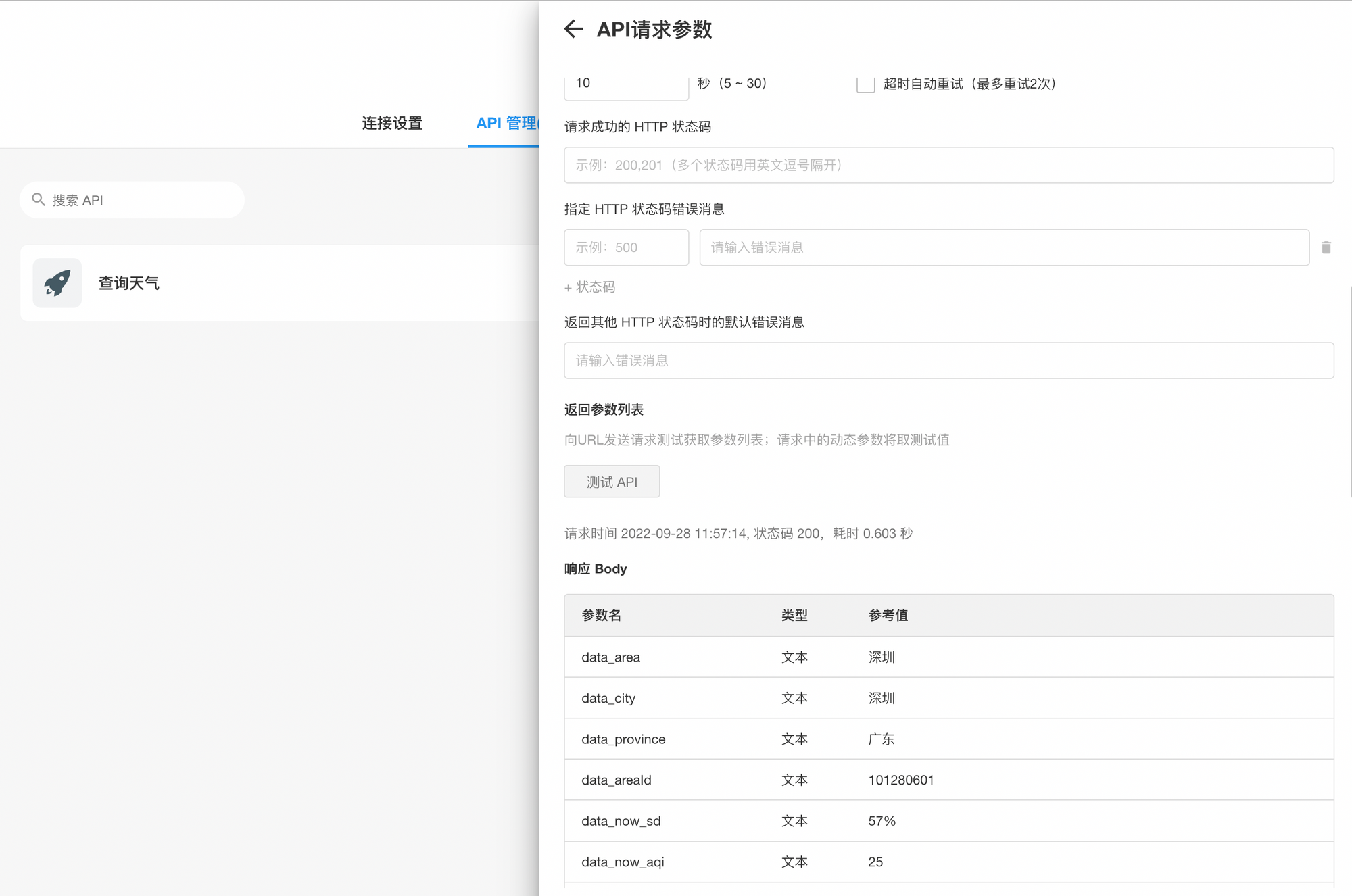

⚠️ Header 里要增加的两个参数
  • Content-Type:application/json;charset=UTF-8
  • X-Bce-Signature:AppCode/你的 AppCode
  • 输入信息后,点击下方的测试按钮,可以看到返回结果

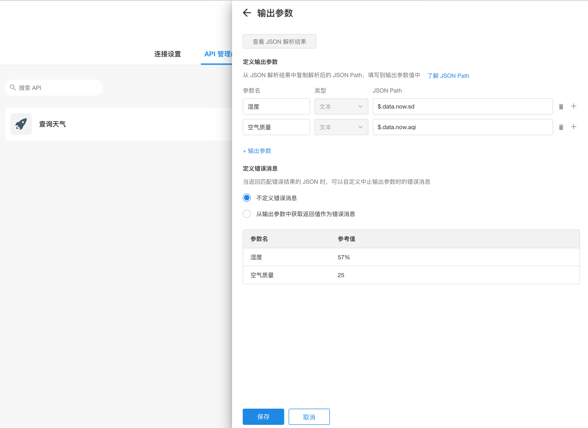

  • 配置输出参数,可以在“查看 JSON 解析结果”选择参数,也可以手动输入
  • 最后,可以点击右下角“发布 API”,发布后就可以在工作表中使用了
