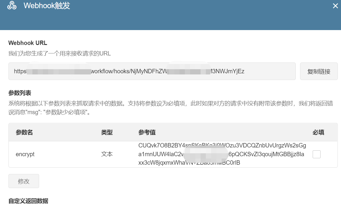

钉钉配置访问 URL 时候,报错:
HTTP 请求结果校验返回字段值失败 HttpRequest: curl 'https://app.fosun.com:443/api/workflow/hooks/NjMyNDFhZWE0ZjdjZGMwYTM3NWJmYjEz?signature=bdf73b6dca4d43e259ad45e82588a83c6781086e&msg_signature=bdf73b6dca4d43e259ad45e82588a83c6781086e&timestamp=1663730587116&nonce=mtM3EjEo' -d '{"encrypt":"dypqMsUN/jzQvtBF7Locy5CQG/lKvgE4bLCrUL1S5ZY22J+LM7k4aK7D1j74vG2y8jqr0sIDymPj+EfekiRqewVnCDwcG07SO7X2/jhE6l7fTcmwL0xobt3qEePzDeK9"}' -H 'Content-Type:application/json' HttpCode:200 HttpReponse:
明道云代码不能做到加解密处理。可以直接配置返回参数,但是钉钉对返回结果验证失败
