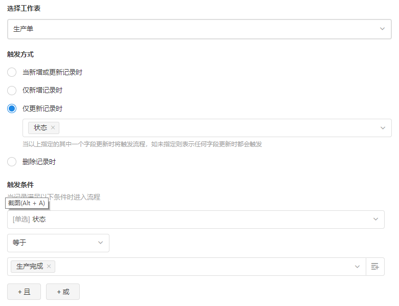

工作流触发条件是否逻辑有改动过 sprayLv.3修习 发布于 2022-08-05 11:45 最后回复 2022-08-05 16:10:28 分享 收藏 复制链接 新浪微博 微信扫一扫 分享 2 回复1113 浏览 之前的触发条件是“生成中”状态时,状态字段发生更改会自动触发工作流,但是今天测试的时候,表单状态变成“生成中”时,就可以触发工作流了,之前测试时还没问题的。现在改成如下图所示的触发条件了。现在工作流触发的逻辑是有改动过吗?糊里糊涂的,需要官方解答一下。
额,就是疑惑触发条件的逻辑,跟我以前做的时候不一样。现阶段的效果就是生产单的状态字段变为“生产完成”时触发。
逻辑没调整过,不过没怎么看明白表达问题。 是筛选条件值被自动改为生成完成了?还是设置条件后,不触发了。
目前,按照截图的设置, 只有修改了记录中的状态字段为生成完成时,才会触发流程。 如果此记录还有未完成的工作流,也不会再次触发。
