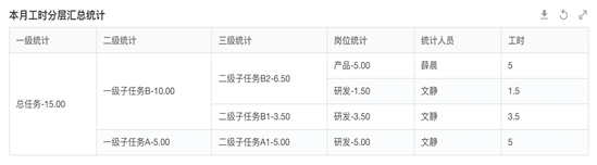

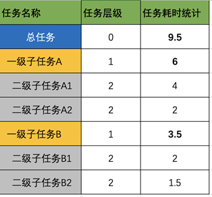

例如:在将工作任务逐级分解执行后,需要再根据员工的日报逐级进行工时汇总,一项工作任务可以关联到任何一级任务。下图这个任务工时统计,就将从总任务到二级子任务的各级任务都逐级进行数据汇总。

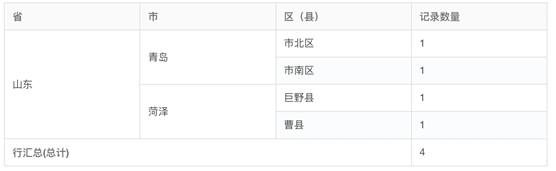

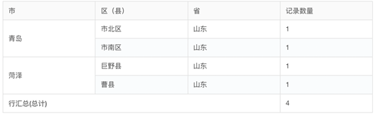

透视图可以添加多个行统计维度,报表会把内容相同的行维度自动进行合并展示。如果按照数据的范围大小进行维度排序,就可以实现逐层展开的效果。如果还不太熟悉透视图,可以先参考一个包含行政区划的简单例子:工作表记录中每个地址都包含“省—市—(区)县”3 个字段,如果严格按照这个顺序来设置,即可按照地区范围的大小逐级展示。
按照省—市—县顺序展示
当然,不按照特定的顺序来排序也不会影响报表呈现,只是无法更好的展示数据本身的层级或者分组关系。在本文的需求中,我们自然会选择按照工作任务本身的层级关系来统计。
按照市—区(县)—省顺序展示

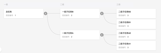

1.建立分层统计的数据结构(月度/分类汇总表)
各层有唯一的一条记录,用于累计本层工作的汇总数据。记录通过日报提交的事件自动创建即可。

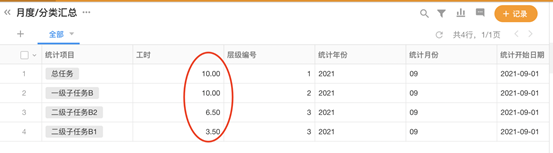

2.建立透视图的数据源表,用于分层显示的各级汇总字段
注意:这里还是需要根据业务需求确定一个最大层级,因为透视表的行维度在配置时就固定下来。

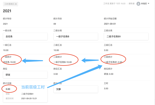

字段格式设置为“任务名称-本层工时汇总”,里面需要按层级分别关联上一步的分类统计数据。也就是说,每条数据除了要保存自身的工时以外,也要保存所属所有上层任务的汇总工时,并通过“文本组合”统一格式。
3.逐层统计

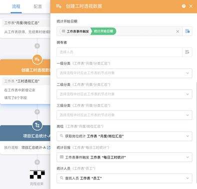

一旦有新的数据提交,工作流自动根据提交所在的层级向上追溯,并将本层新增的工时累加到上层各级的汇总字段。由于这些字段已经和统计源数据建立关联,所以可以让所有相关数据都同步更新。
当有日报增加时,通过工作流直接创建一个步骤(2)对应的工时数据汇总记录,此时该数据中只有当前日报本身的工时数,还没有建立和(1)的汇总数据关联。

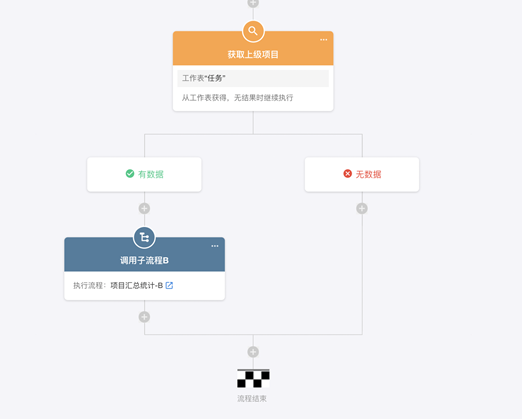

然后按照层级关系逐级累加,并且将各级汇总数据关联到当前记录。在逐层累加的设计中我们使用了 A、B 子流程循环调用的模式,子流程中封装了累加当前层级汇总数据和关联数据源表记录的逻辑。一个子流程处理完成后,只需要判断当前计算的层级是否还有上级,如有就调用另一个相同结构的子流程 B 继续进行累加,循环往复。

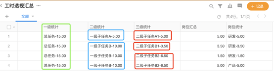

完成这些配置和数据录入后,各个日报的数据里就会分别显示上面各级的汇总信息,并且实现一个增强版本的透视图效果。
最终自动累加出来的数据源表
自动生成的增强型透视图
